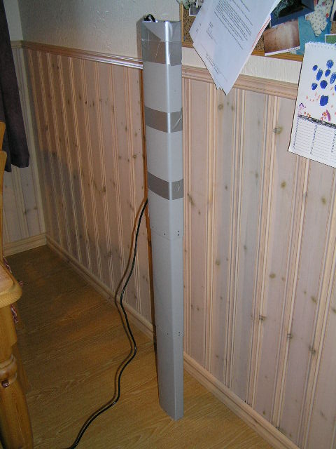

Da er bordbeinet kommet og byggingen er i gang:
04 Aktuator nede.JPG (
58.9794921875 KB) Vist 2033 ganger
03 Atuator oppe.JPG (
64.9990234375 KB) Vist 2028 ganger
02 Styring.JPG (
67.29296875 KB) Vist 2034 ganger
Stilige greier. Har du plass til foten på loftet?

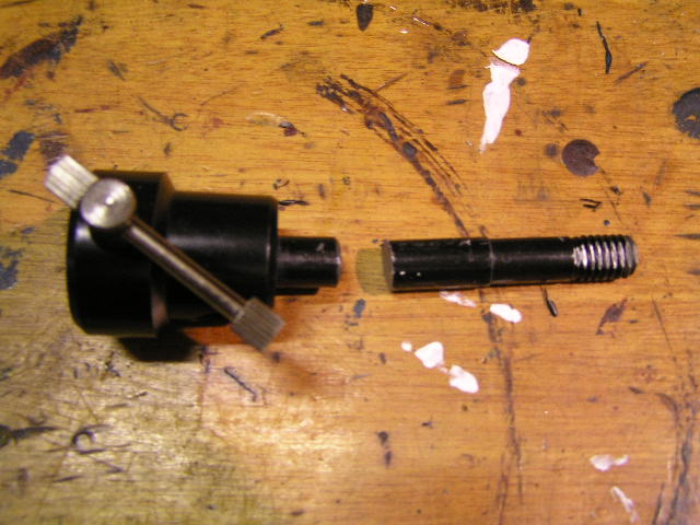

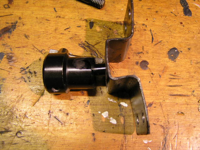

Innfesting i endene ser slikt ut:
Må forsterke motor innfesting da den ikke er beregnet for å trekke, vil jo ikke at hele stasen skal komme i gulvet. Satte derfor inn en vinkel som jeg skrir fast i stede for de 2 ørene som vris i hullet.
Kjente saker: Biltema festet modifisert så det passet i ene enden.
Nok en kjent detalj: plast skjærfjel som overgang til 8720.
Testing pågår:
Så var det takfestet, bruker original festet og lager en overgang.
Må ha hjelp til braketten så derfor kommer jeg ikke lengre denne helga.[/img]

Fikk tid til litt arbeid i kveld. Skal få sveiset og malt i morgen.
015 bolt.JPG (
69.3076171875 KB) Vist 1925 ganger
016 kortet.JPG (
76.208984375 KB) Vist 1928 ganger
018 borret plate.JPG (
69.0615234375 KB) Vist 1924 ganger
019 saget plate.JPG (
69.6220703125 KB) Vist 1929 ganger
020 vinklet plate.JPG (
64.958984375 KB) Vist 1928 ganger
021 vinklet plate.JPG (
60.37890625 KB) Vist 1927 ganger

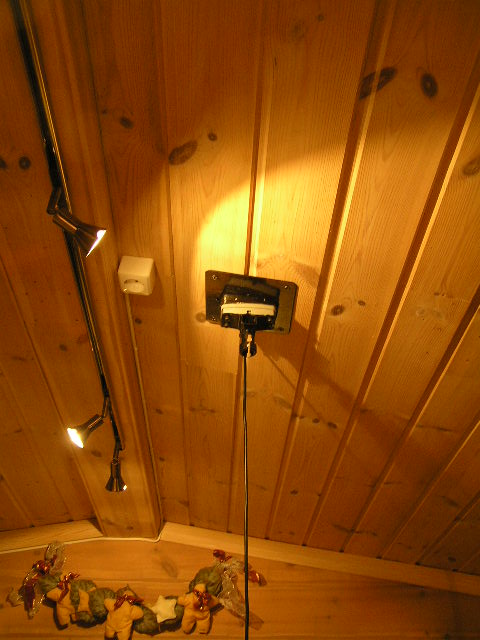

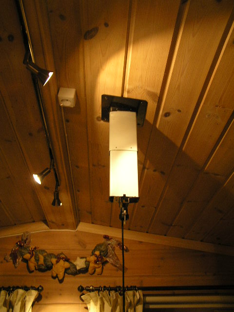

Prøving i kveld og det virker som tiltenkt! Nå gjenstår å få lagt opp ledninger og festet styringen så det ser nogelunde pent ut.
028 hull.JPG (
63.9267578125 KB) Vist 1921 ganger
029 feste taket.JPG (
68.185546875 KB) Vist 1920 ganger
030 oppe.JPG (
60.6005859375 KB) Vist 1925 ganger
031 nede.JPG (
57.857421875 KB) Vist 1918 ganger
032 pj oppe.JPG (
57.6484375 KB) Vist 1916 ganger
033 pj nede.JPG (
60.1259765625 KB) Vist 1920 ganger
