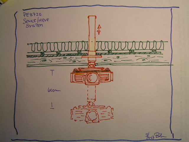

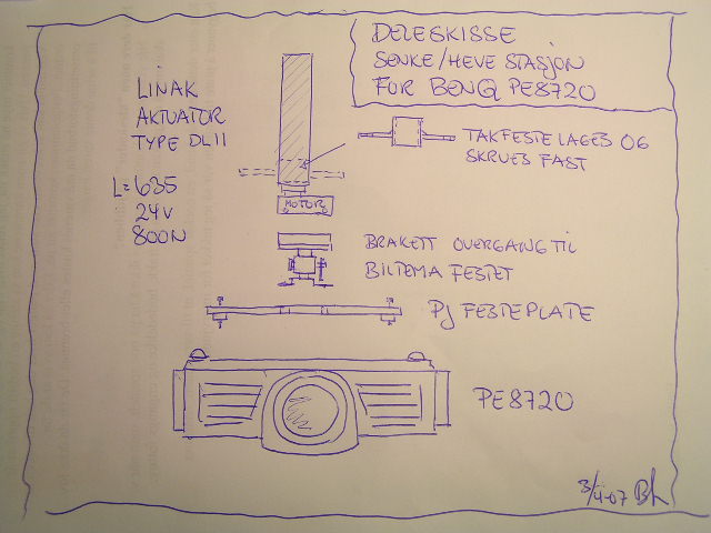

Etter å ha fått 8720 og startet opp så ble jeg klar over at denne ikke har de beste forutsetninger for å plasserer i taket. Ble derfor en tenkerunde om den skulle returneres. Har funnet en løsning som senker pj når den skal brukes og hever den igjen slik at den ikke er i veien når den har "fri".
Vil lage en bildeserie av løsningen når delene er innkjøpt.
8720 senke-heve deler.JPG (
61.3369140625 KB) Vist 1177 ganger
8720 senke-heve skisse.JPG (
60.6953125 KB) Vist 1175 ganger
Blir spennende å følge dette. Jeg har faktisk ikke tenkt på denne begrensningen til 8720 og jeg ser nå at heller ikke jeg kunne brukt den uten videre.

...og W9000 er enda "verre", den har som PE7700 0 i offset.
Bidd@
Innlegg: 387
Registrert: 12/14/2005
Bosted: Hønefoss
Ved å beholde 8720 og lage senkesystemet er jeg også forbredt til en framtidig oppgradering, til BenQ W9000 kanskje?
Ditt problem har iallfall fått meg til å oppdater projektordatabasen slik at tilsvarende produkter får en tekst som gjør folk klar over begrensningene. Jeg har også oppdaget at selv min PTA-E700 ikke kan henges i tak i mitt oppsett.
Ser ut som løsningen blir en TW700 eller TW1000.

Hadde jeg ikke hatt loft over stua så hadde jeg hatt et problem med å få til løsningen. Har sendt mail til hjelpemiddelsentraler, bruktkontormøblerbutikker osv for å prøve å komme så billig unna som mulig. Har også søkt på Finn, Zett og Blocket. Får vel noen svar etter påske tenker jeg.
Utfordringen ved å bruke et "bordbein" er at de ikke er beregnet på å trekke bare skyve og spørsmålet blir om de klarer de 10 kg uten at ett eller annet klips ryker.
