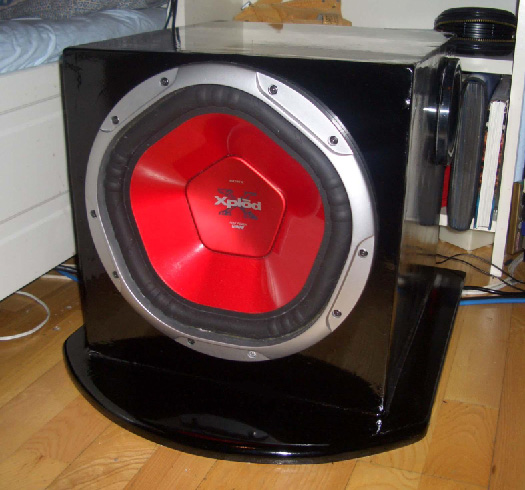

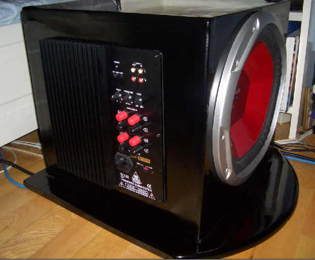

Da var alt endelig ferdig og jeg ble meget fornøyd med resultatet, tatt med i betraktning at Faller og jeg, ikke er de mest erfarne høytalerbyggerne på dette forumet! :roll:
Det endelige resultatet er en vidreføring og oppgradering av min forrige sub som kan sees på hjemmekino-presentasjonen min på presentasjonssidene.
I tilegg til pianolakkfinishen er det blitt montert fot under subben, og det har blitt satt inn en avstiver og hele subben er gjort aktiv med en subforsteker fra Eltek. :)
Desverre har jeg dårlig tilgang på digital kamera, så bilder fra byggeprossesen ble det desverre ikke no av.... :(
Isteden kan jeg by på to bilder av det ferdige resultatet, som etter min mening ble meget bra!
Enjoy! :D sub concept copy.jpg sub concept copy.jpg ( 116.3955078125 KB) Vist 841 ganger sub concept 2 copy.jpg sub concept 2 copy.jpg ( 132.8125 KB) Vist 842 ganger

Det så jo veldig bra ut!
Gratulerer :)
