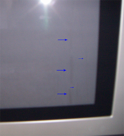

Har en 42PF9966 som har vært i bruk siden 01.02.2005.
Panelet har begynt å få grå / sorte felter.Se bilde. Disse flekkene synes veldig godt på lyse partier og spesielt når tv er avslått. De har begynt å spre seg til hele panelet.
Den er kjøpt på nettet hos Siba.no.
Jeg er veldig skeptisk til å få en reperasjon på en så ny Tv og lurer på om jeg skal forlange ny ? Noen meninger ang dette ?
Lurer oxo på om noen har erfaring med Siba og hva bør jeg kunne forvente ? Philips hadde i grunn ingen mening ang dette??? og ba meg kontakte Siba, noe jeg har gjort, de skulle ta kontakt igjen det er nå gått 4 dgr uten at jeg har hørt noe. Aner jeg mye styr for å få orden på dette?? TV-Reklamasjon1-Forum.jpg TV-Reklamasjon1-Forum.jpg ( 52.103515625 KB) Vist 415 ganger

jeg er service teknikker på slike app. da vi er en del av servicekjeden.
feilen på den plasma tven er rett og slett støv som som er kommet mellom plasma "display" og front glass.
vi tar plasmaen fra hverandre og rengjør front glass og plasma.
dette er veldig nøye arbeid da det fort blir riper i glass.
kommer av at det er lufte hull under app som det blir trukket opp
støv av og til. ps det er nøye at det er rent under plasma ellers blir det mye vertikale striper.
mvh rune
