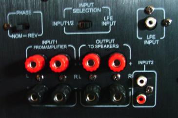

nettopp kjøpt meg en uscarvor 12"subwoofer ogvil koble den til recieveren (denon avr 1604)
. Det er en utgang som det står "pre out, subwoofer" på. Og på subwooferen står det input 2. skal jeg da ta en ledning fra "preout, subwoofer som deler seg til to og plugge inn i subwooferen?
( og et spørsmål til, bakpå recieveren står det Speaker Impendance, hva er det?)
slik ser utgangen til subwooferen ut fra recievern:
nederste bilde er reciever og andre er og øverste er subwoofer. Vil helst unngå åkobla via høytalere
takker på forhånd for svar=)- :D 22222.JPG 22222.JPG ( 14.7890625 KB) Vist 1557 ganger 2222.jpg 2222.jpg ( 7.1201171875 KB) Vist 1561 ganger

Ja du kobler en kabel fra reciver til et y- ledd som du kobler i subben.
Speaker Impendance bak på reciveren er hva den klarer og levere ved en bestemt last (ohm ) feks. 2 * 100w 4ohm.

takk=) var ikke værre nei:).. Men det er 2plussutganger og 2 minusutganger der det står "Speaker Impedance"..skjønner ikke helt hva dette skal være

Du trenger bare en kabel, SUB pre out fra recieveren til LFE input på subwooferen.
