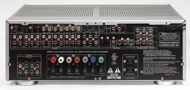

Jeg har tenkt å koble xboxen til forsterkeren både lyd og bilde men jeg vet ikke helt hvilken kobling jeg skal bruke. Prøver å legge ved bilde av forsterkeren så kan dere se hvilken koblinger jeg har.
Jeg vet jeg har s-video på forsterker og jeg tror jeg har optisk på forsterker også men hvordan kobler jeg optisk til xbox'en da?
Er det eget uttak på xboxen for optisk kobling?
Alle disse betegnelsene er russisk for meg men jeg begynner å skjønne litt nå.

Ser på marantz sine
hjemmesider at du har 2xkomponent inn. Dette er den beste analoge måten å overføre bilde på. Du kan du kjøpe en xbox-kabel som både har komponent kobling, for video, og optisk kobling, for lyd.
Den optisk inngangen på forsterkeren har gjerne en "tapp" som du må fjerne før du kobler til kabelen.

Du kan koble båre optisk og s-video til forsterkeren, eller kun optisk til forsterkeren og scart, eller s-video, til TV'en.
Så, ja, du har forstått det riktig
