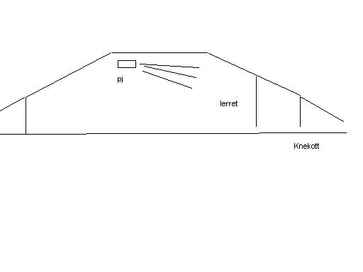

Ja, den er montert riktig, men pga utformingen av rommet, er bildet lavere enn monteringen av pj (skråtak).
Legger ved ei tegning av rommet... sånn ca.
Der ser du at pj er høyere opp enn sentrum av bilde, derfor må jeg justere ned bildet mye... =/ Alternativet er at jeg skaller hodet i pj eller at barna kommer borti, og det vil jeg jo ikke :?
Siden bildet er ca. 15-17 cm for høyt ved max justering, vil jeg da få justert dette ved å senke pj og flytte den litt bakover??

Prøv keystonefunksjonen, så ser du hvordan den funker. :) Den justerer trapesformen på bildet, slik at du kan få et rektangulært bilde selv om projektoren er vinklet litt ned.

Det virker som om vinkelen er for stor til at bildet treffer lerret 100%, så det ender med at jeg bytter inn takfeste i et lengre et slik at bildet treffer lengre ned på veggen. Da får jeg muligheten til å justere bildet i begge retninger og ikke bare i en :D :)
