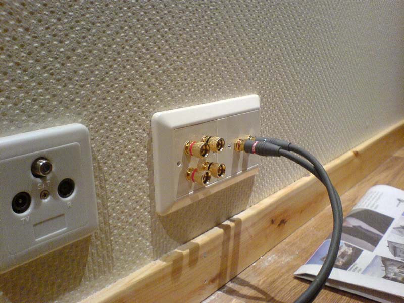

Har no holdt på å laga skjult opplegg i leiligheta mi til bakhøgtalere og signal fra "datarommet" til forsterkeren min. Men vil koble opp ein kabel fra pc'n til lcd tv'n min inne på stua, for å få overført godt bildekvalitet ved eventuelle filma osv. Vil helst lage de litt proft med veggkontakt, kanskje i dvi uttak bak anlegge og pc'n. Noken som har hørt om dette?
Er elektriker så er vant med å trikse & mikse litt.

Etter det jeg kan se har du laget de kontaktene selv og det burde vel være mulig med DVI også. Vis du tar et deksel og bruker
denne kabelen burde du kunne mekke det til. Største problemet er vel plass til å bøye selve kabelen inni veggen, men med litt makt så burde det gå.
