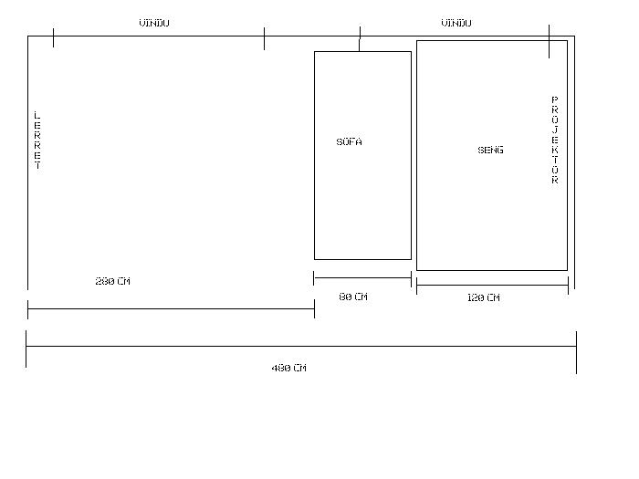

Jeg vurderer å ommøblere rommet som jeg bor i, og gå til innkjøp av projektor. Men før jeg gjør det, må jeg finne ut om det i det hele tatt er praktisk mulig å sette opp en god projektorløsning i dette rommet.
Utfordring nummer en er at taket egner seg dårlig til å henge ting i. For det første er det meget høyt (over tre meter), og er også usikker på om jeg har anledning til å lage hull i det. Projektoren må dermed plasseres på en hylle på bakveggen.
Korteste avstand mellom veggene er 4.8 meter. Pga. plassering av andre møbler, blir sitteavstanden til lerret max 2.8 meter. Vil det være mulig å få bildet ned i en liten nok størrelse, gitt disse parametrene? (Se tegning. Den er nok ikke helt riktig skalert, men nært nok.)
Hvor stort vil bildet bli (max/min) med avstand på nesten 5 meter? Hvilken projektor bør jeg evt velge, prisklasse helst godt under 10 store. Vil f.eks. Panasonic PT-AE700 gjøre jobben? Alternativet er nemlig å bare kjøpe en 32-tommers LCD, og henge der det nå står lerret...
Innsiktsfulle innspill mottas med takk! romlosning.JPG romlosning.JPG ( 18.587890625 KB) Vist 664 ganger

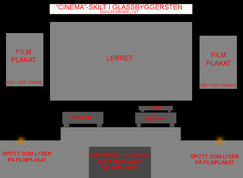

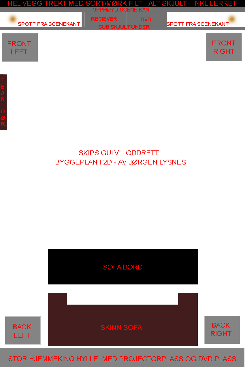

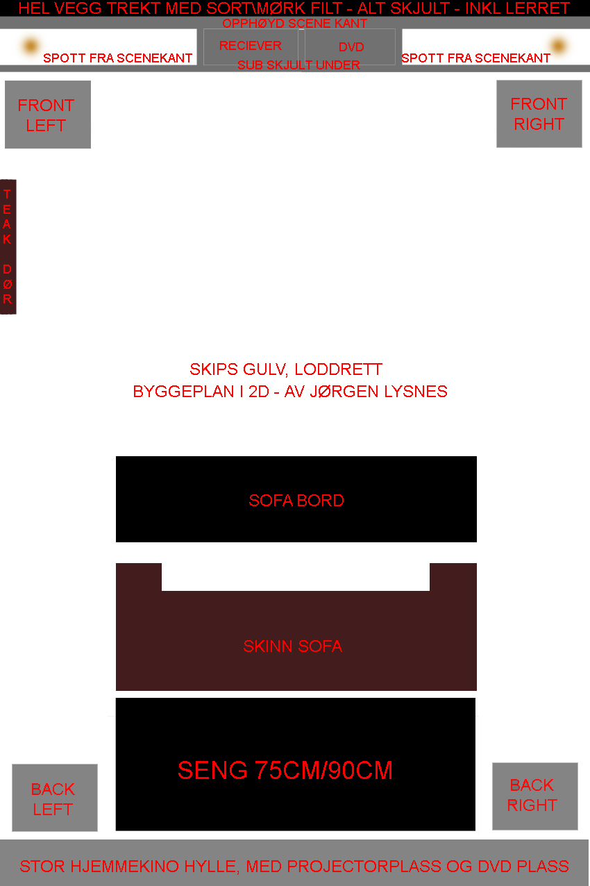

Her kommer mine utgangspunkt i starten. Ligner veldig på ditt. Planlegging 2D 2.jpg Planlegging 2D 2.jpg ( 167.091796875 KB) Vist 651 ganger Planlegging 2D m seng.jpg Planlegging 2D m seng.jpg ( 330.8134765625 KB) Vist 654 ganger Planlegging 2D.jpg Planlegging 2D.jpg ( 307.1875 KB) Vist 652 ganger

Beklager at tegnekunnskapene ikke er av de beste..
