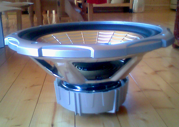

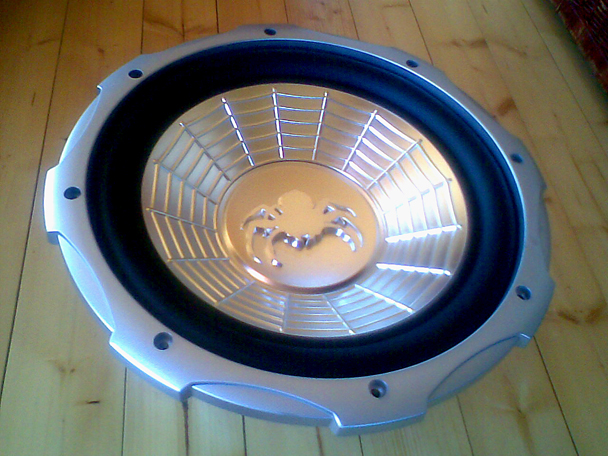

7/26/2007 3:24:29 PM #4 av 21
Postet av: Hemm3lig
Her er noen bilder av sub'en SUB_2.jpg SUB_2.jpg ( 278.345703125 KB) Vist 894 ganger SUB_1.jpg SUB_1.jpg ( 322.8916015625 KB) Vist 897 ganger
7/26/2007 4:42:24 PM #5 av 21
Hvilket merke er det?
Man må vite litt mer om det enn bare et bilde desverre.
Subben i seg selv kan ikke spille, så du er NØDT til og ha forsteker på den.
