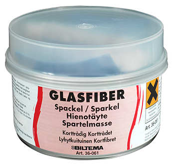

takk men har kjøpt inn lit alereide funkerer dette ?

Det silikonet får du neppe noe mer bruk for, hvis du allerede har det mellom platene. Sparkelet kan du sikkert bruke, har ikke noe kjennskap til det, men det går helt sikkert bra. Bare les bakpå, å se om det fester seg til det materialet du har bygget kassen av. Og hvis du går på raid i kjelleren/garasjen, så har sikkert faren din/naboen din noe av det andre utstyret du trenger.

men kan eg ikkje feste platene mine med silikonen eg har kjøpt ? er den dorleg?

Har ikke så mye kjennskap til å bygge høytalerkasser, men regner med at silikonen brukes for å tette mellom platene. Du må nok skru fast platene med skruer i tillegg... Pass på når du bruker silikonen, at det ikke tyter masse utenfor fugene på utsiden av kassen. Dette må tørkes bort med en gang, da det er lettest å fjerne. Etterpå, må du bruke sparkelet til å gjøre skøtene mellom platene fine. Men akkurat det punktet, burde du nok spørre noen som kan det med å bygge kasser, så kanskje du får noen bedre forslag. Men du må værtfall skru fast platene. Silikon er ikke noe lim, det er bare et tettemiddel, med en liten limeffekt.
