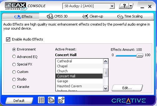

EAX? Jeg bruker det aldri! Det er jo bare et program som simulerer f.eks hvordan lyden er på en konsert/garasje/baderom osv.
Kan vel også kode om mono/stereo til en slags surround,hvis du har flere enn 2 høytalere. Men det har man jo på så og si alle surround forsterkere.
Anbefaler ikke lydkort med bare "minijack out" , selv om det er digital out, hvis du skal kople til en surround forsterker. ScreenShot001.jpg ScreenShot001.jpg ( 89.810546875 KB) Vist 1740 ganger

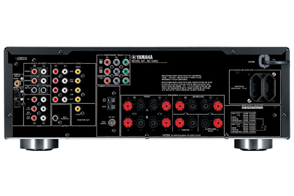

Vurderer altså en Yamaha RX-V450. Har denne 6 analoge innganger slik at jeg kan bruke mini-jack fra skjermkortet? RX-V450.jpg RX-V450.jpg ( 38.7861328125 KB) Vist 1711 ganger

Vurderer altså en Yamaha RX-V450. Har denne 6 analoge innganger slik at jeg kan bruke mini-jack fra skjermkortet?[/quote]
Ja, den har inngang for front, bak, senter og subwoofer. Men, jeg ville ha kjøpt lydkort som har "coaksial" eller helst "optisk" utgang. Mye enklere og kanskje bedre lydkvalitet?
Men, hvordan det blir med analoge utganger fra lydkortet til analoge innganger på surround forsterkeren er jeg ikke helt sikker på.

"Dr.Pepper" skrev:Vurderer altså en Yamaha RX-V450. Har denne 6 analoge innganger slik at jeg kan bruke mini-jack fra skjermkortet?
Men, hvordan det blir med analoge utganger fra lydkortet til analoge innganger på surround forsterkeren er jeg ikke helt sikker på.[/quote]
Jeg har prøvd, fungerer, men fungerer ikke så bra, får for eksempell ikke til å bruke stereo funksjunnen sammen med winamp. Har nesten samme forsterker selv.
dårligere kvalitet blir det også, og for å få spilt av fem kanals lyd i filmer krever dvd software'n at du kjøper DTS og Dolby Digital dekoder pakker... Det slipper du ved å kjøre dekodingen igjennom recieveren, noe som ikke er mulig på 6ch input.
Alle finnessene med forsterkeren er også umulige å bruke når man har på 6ch input... Forsterkeren spiller bare av det signalet som kommer inn i vær kanal... Og man kan for eksempell ikke kjøre 5ch stereo ellr likn.
Kjøp nytt lydkort... Det må du med htpc likevell, og da kan du sette på spd/if output under dvd avspilling, så slipper du å kjøpe audio packs på dvd avspilleren.

EAX brukes av spill for å få mer virkelighetsliknende lyd.
Derfor er det greit med lydkort som støtter EAX.
Men hvis det blir lite spilling så er det ikke mye poeng å skaffe seg ett lydkort med EAX. Så det ene bilde der. Det var fra CMS(Creative Media Source) og det er mulighet til å få musikken til å høres ut som de øvrige nevnte lydeffekten pluss en haug med andre.. Men spiller du, og du vil leve deg inn i spillet kjøp det.. Det gir ekstra effekt til spillefølelsen.. Skulle gjerne hatt det selv... (Og en pc som funka med det spillet jeg tenker på nå..)
EAX står for: Environmental Audio Extensions
