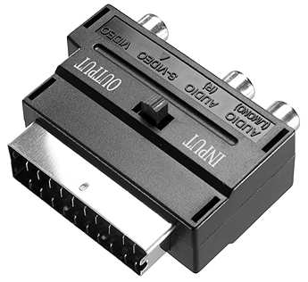

Bruker nok en scart overgang som du får kjøpt på alle el-butikker samt Clas og Biltema.
Trodde du hadde prøvd en sånn og fått sort/hvitt bilde?
scart overgang.jpg (
15.7412109375 KB) Vist 1479 ganger

Jeg bruker en enkel overgang ja, slik Bidda har postet bilde av.
