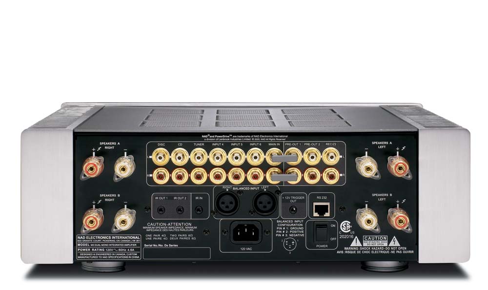

Ser det er PRE OUT på Pioneeren. Jeg har en gammel NAD stereo forsterker.
Kan jeg da bruke den til å hjelpe til på fronthøyttalerne med, eller er det en dårlig idè?

Det kommer an på hvor sterk den er. Det er ingenting i veien for å prøve det ut, men vær forsiktig med volumkontrollen. Vreng ødelegger fort diskanten feks.
Har din gamle NAD prosessor-inngang? Hvis ikke får du jo et problem med volumkontroll.

Den har noen inn/utganger som heter PRE OUT og MAIN IN.
Vet ikke om det er noe som kan brukes til dette?
De er koblet som på dette bildet (det er ikke denne forsterkeren jeg har :roll:):
10/26/2006 11:53:36 AM #7 av 12
Postet av: pnerbye
Det ser ut som prosessorutgang. Du kan altså fjerne broen, og koble din receiver's pre-out på left og right til main in på din stereoforsterker.
Du kan finne ut selv om din forsterker fungerer best til å drive diskant eller bass. Prøv deg fram. Husk for all del å fjerne bro mellom terminalene på høyttalerene. Hvis ikke vil en eller begge forsterkere få seg en karamell! ;)
:-) Petter

Jeg prøvde å koble litt med den forsterkeren jeg har nå og bruke main-in på nad-forsterkeren. Det ble ikke noe særlig :P
Den surround-forsterkeren jeg har nå har ikke noe pre-out, så jeg brukte bare tape-out eller no og koblet inn i main-in på NAD.
Da ble lyden fra NADen ekstreeeemt høy hele tiden, rart at ikke høyttaleren tok kvelden :P
Blir det feil å bruke tape-out til slikt, vil det fungere bedre når jeg faktisk har en forsterker med pre-out?
[b][u]JA[/u][/b]
