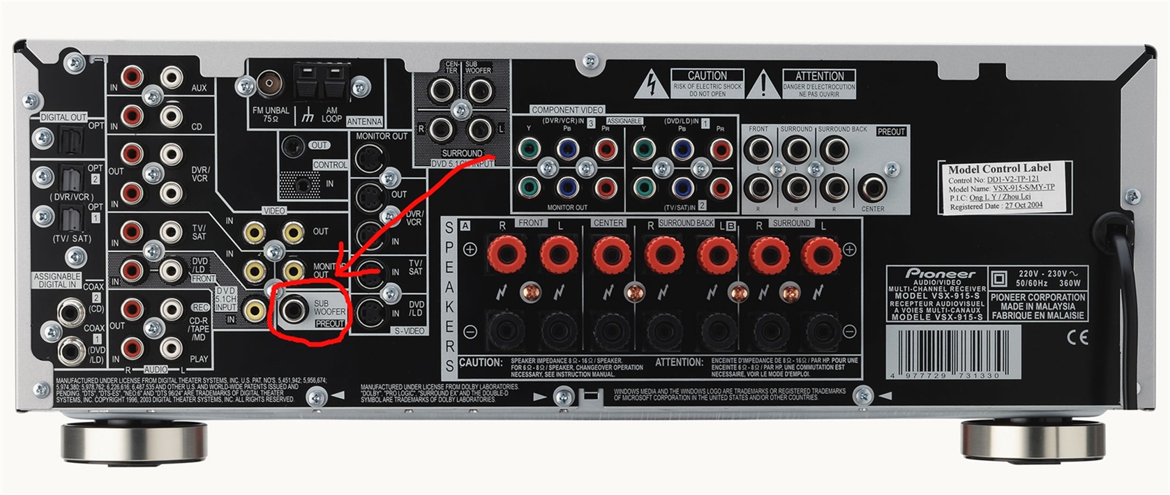

ok, men jeg trenger litt forklaring igjen.
Når jeg ser på pioneeren bakfra, finner jeg ikke ut hvor jeg skal sette inn suben. og er jeg helt på viddene nå, eller er det slik at pioneeren takler maks
100w sub
Typhoon7
Innlegg: 1589
Registrert: 10/4/2004
Du skal ha noen utganger som heter pre out - sub(woofer)
Edit: Lagt ved bilde
vsx915srear3.jpg (
383.8994140625 KB) Vist 1226 ganger
Typhoon7
Innlegg: 1589
Forsterkeren(Pioneeren) sender kun et signal ut subutgangen til subens forsterker.
Forsterkeren i suben trenger ikke være begrenset til 100W for å fungere på Pioneeren.
