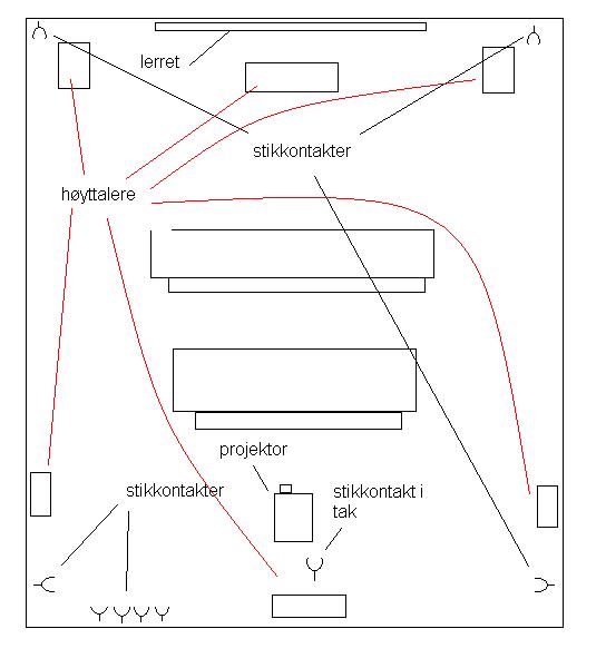

Hei. Jeg er i full gang med å innrede min hjemmekino. Er utrolig usikker på veldig mye, og har null erfaring med dette. Rommet jeg skal bygge kino i er ca 6x4 meter. Lerret blir på den ene 4-metersveggen. Er det vanlig og gunstig at Reciver+dvd+++ er plassert i fronten nedenfor lerrete, eller finnes det ei "oppskrift" på dette? Har noen et "oppsett" på hvor mange strømpunkter dette rommet minst bør ha, og hvor mange kontakter MÅ jeg ha der reciver + dvd m.m skal stå? Har noen ei oversiktlig skisse eller et bilde av et fint og funksjonellt oppsett? Jeg har pr i dag golv og vegger i betong, og snekker er bestillt i løpet av kort tid. Jeg kan da legge det jeg vil skjult. Tips her? Hvordan bør belysningen i dette rommet være? Skal/bør det være lys over lerret, evt spot med dimmer? Takker for ALLE innspill

Tommelfingerregel for antall stikk i en hjemmekino er: så mange du har råd til
Seriøst... du bør ha ett stikk til hver forbruker, pluss ett i hvert hjørne for sub. Og ett par ekstra der det meste av utstyret skal stå.

Ok. Kan du være så snill å lage ei "lita uformell"
skisse (ala sweetspot-skissa) over et rom på 6x4 meter, med tips på antall stikk, hvor du ville ha plassert elektronikken (foran, bak, på siden), og oppsett for et 6.1-anlegg. Jeg har muligheter for å legge det meste skjult, så her kan fantasien få være med
Enkelte mener elektronikk bør stå bak med tanke på kabel-lengder, mens andre mener dette bør foran... Så det er mange "feller" å tråkke i som nyfrelst kinobygger.. ALLE tips vil uansett hjelpe meg i denne prosessen... Kanskje jeg skal leie deg som konsulent

Vi prøver.
Grunnen til at du bør ha stikk i alle hjørner til sub, er fordi du må sannsynligvis teste ut en masse plasseringer med subløsning, for at den skal spille best mulig i ditt rom. Og en skjøteledning vil du sikkert ikke ha liggende langs gulvet.
Har prøvd å tegne inn hvor stikk bør plasseres, jeg støtter 100% at elektronikken bør stå bak deg, både med hensyn til kabler til projektor, og for å ikke bli forstyrret av lys i front.
Projektoren bør ha en egen stikkontakt i taket.
forslag.JPG (
34.2021484375 KB) Vist 1121 ganger
Jimmern
Innlegg: 219
Registrert: 11/30/2005
"akto" skrev:Vi prøver.
Tusen takk. Nå begynner ting å ta form inni hodet
Kommer til å bruke tegninga di som en mal. Når det gjelder det å ha elektronikken bak for å unngå lys, så har jeg etter åaha snakka med HiFi-Klubben skjønt at man på det utstyret jeg kommer til å velge kan slå av displaylyset... Dersom det går vil jeg vurdere å ha alt på den ene langveggen "på siden av" første stolrad - av praktiske grunner. Vil det være dumt? Kommer også til å kjøre PS2 på dette oppsettet, og ser kanskje for meg at det vil bli mye frem og tilbake dersom jeg ikke plasserer dette på ene langveggen? Hva mener folket om dette?
