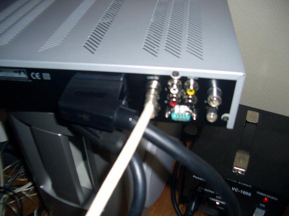

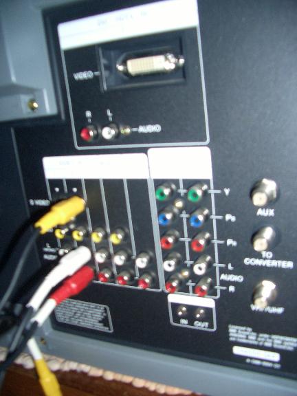

Hei!
I påvente av boksen fra down-under har jeg prøvd det ejg ble anbefalt med SCART kabel fra dekoder til TV'en...
Jeg får bilde som ruller over hele skjermen, men fargene synes riktig...
Legger ved bilde av inn- og utgangene på TV'en og dekoderen i det håp at kanskje ett glupt hode kan si hva som er galt...

Da fant jeg svaret ihvertfall... etter å ha testet de fleste variantene har jeg funnet problemet...
Siden vi her i Norge har 50hz strøm og utstyr produsert for det amerikanske markedet krever 60hz ble det problemer.
Løsningen ble å koble inn en UPS mellom veggen og strømomformeren...Nå får jeg 115V/60hz ut til TV'en og alt fungerer utmerket!!!
