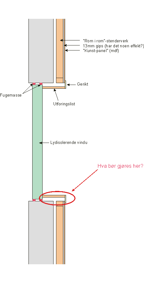

Jeg bygger min hjemmekino i et "sokkelrom" (halvt kjeller?). Rommet blir bygget helt fra grunnen av. I dag er det betongsåle som gulv, bjelkelag som tak og 25cm Leca isoblokk på 3 vegger og 45 cm betong på den fjerde veggen (gammel kjellervegg). Rommet er forøvrig ca 2.4 x 4.4 x 6.5.
Siden jeg har anledning til å lage dette rommet fra grunnen av, tenkte jeg at jeg kunne prøve å gjøre de riktige tingene helt fra starten av når jeg skal lydisolere. Jeg har tenkt å lage en slags "rom i rommet"-løsning, men det er duket for en del svake ledd i denne kjeden:
- 2 vinduer 119x119
- 1 ytterdør
- 1 innerdør (mot gammel del av huset)
- Kabelgjennomføringer
- Ventilasjon (friskluft så vel som evt. luft til/fra hushbox)
Jeg ville satt stor pris på om noen hadde gode ideer løsninger til utfordringene listet over!
I første omgang er det montering av vinduene jeg tenker på. Jeg har lagt ved en skisse som viser omtrentlig plasseing av vinduet og stenderverket innenfor. På bildet har jeg ringet rundt området jeg er usikker på. har noen gjort noe lignende og vet hva som skal til?
Jeg vurderer også å lage noen "lemmer" av tykt, tungt & mørkt plexiglass som kan klemmes over hele vindusåpningen på innsiden for å hindre både lys og lyd... Lydisolasjon - vindu.gif Lydisolasjon - vindu.gif ( 7.5 KB) Vist 3230 ganger

Innenfor utforingslisten ville jeg fylt alle sprekker helt igjen med silikon/akryl og deretter vanlig isolering. Hvis vinduet er lydvindu bør det dempe mye lyd ut hvis du tetter godt på denne måten.
I leiligheten der jeg bor satte vi inn lydvinduer for ett år siden - de råeste vinduene fra Norges Vindu (dobbelt glass - først 9 mm glass, så 8 mm glass). De fylte en skumgummipølse rundt vinduet med silikon, deretter foret jeg ut vinduene og puttet i vanlig isolering ... dette funker bra.
Ikke spar på silikonen i allefall !

Jeg har kjøpt 2 stk lydisolerte, topphengslede vinduer fra H-vinduet. De er såkalte 39 dB-vinduer og har glass i to ulike tykkelser. De kommer uten ventil for å maksimalisere lydisolasjonen.
Det er ikke så svinedyre. Betalte 8500,- for 2.
Jeg får vel bare fore på med acrylmasse da...

Men sjekk også ut hvordan Madman har gjort det i sin råe kino, jfr linken overfor. Han har to lag med vindu og opplyser at det nesten ikke høres noe utenfor kinoen ... men tror ikke det er lydvinduer han bruker, bare vanlige.
