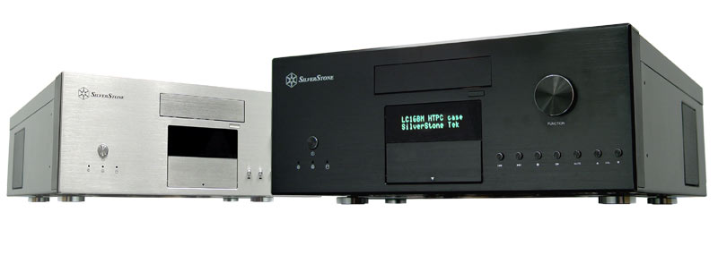

Har satt sammen HTPC nå.
GENERELLE BETREKTNINGER:
Det er veldig pent og symmetrisk i mine øyne. Jeg har ikke fått tid til å mekke så mye, har bare satt opp alt sammen i full fart.
*VFD display styres av MP
*iMon PAD remote kontrollerer MP
*Kurant bilde på Sony 29" 100Hz crt
*Kan spille av HD klipp i mpeg2 og wmv-hd vha nvidia akselerering (men får seff ikke så mye ut av den skjermen...)
*Digital (dvb-t) og analog tv-tuner fungerer
*kjører RealVNC server slik at jeg kan gjøre alt av oppsett fra gutterommet (hvor jeg har kontor-pc med mus/tastatur og høyere oppløsning)

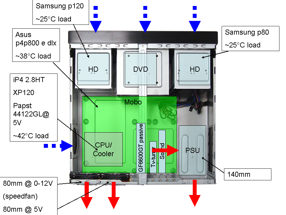

VARME/STØYKONTROLL:
Har gjort noen små endringer og fikk veldig god uttelling:
*snudde powersupply slik at det trekker ut varm luft fra kabinettet (bare motert med dobbeltsidig tape så langt)
*satte en HD på hver side, så langt ned som mulig (varme trekekr opp)
*satte en 80mm kab.vifte på 5V fra molexpluggen (ca 1000 rpm)
*satte den andre 80mm kab.vifta på den ene kontrollerbare vifteutgangen på hovedkortet og lar speedfan styre den (starter på 40%, kjører ned til 30%)
Resultatet er halvering av HD-temp, minst 10 grader reduksjon på CPU/system og samtidig et system som er gått fra forholdsvis bråkete til hørbart, men utholdelig =)
