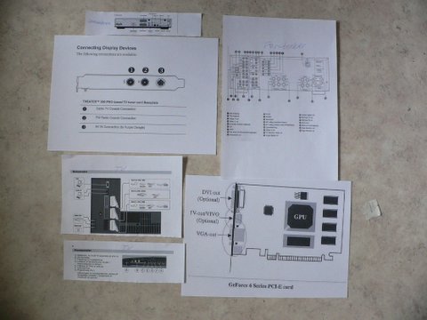

Det som er litt spesielt er kabinettet som har en 7" TFT skjerm.
Da jeg ikke har den minste peiling hvordan jeg best skal få koble dette opp mot det eksisterende utstyret må jeg be om hjelp, jeg er redd jeg kommer til å ødelegge noe hvis jeg forsøker.
Her er hva jeg har:

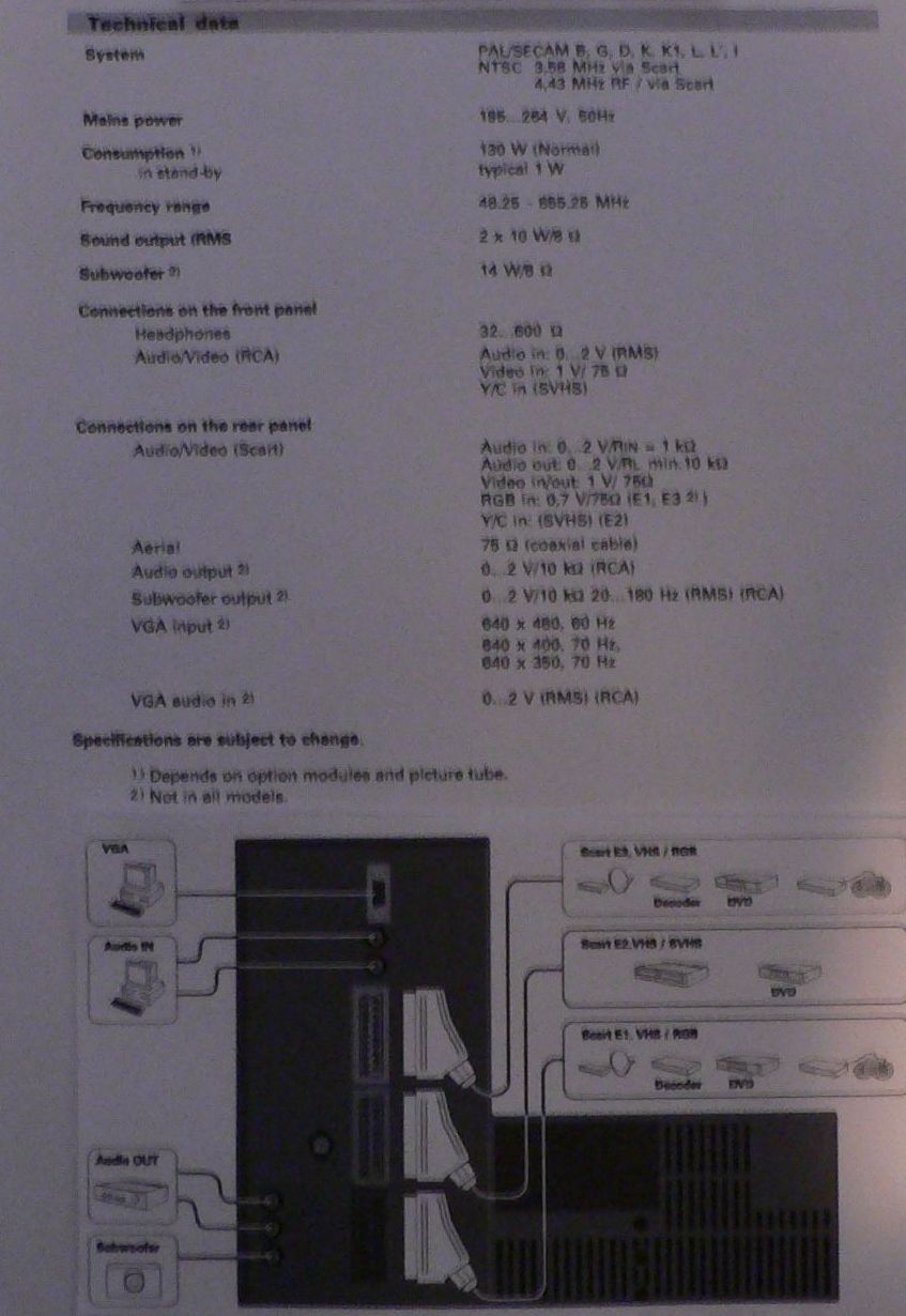

Finlux 32" TV, 3 stk.scart,1 VGA, 1 audio in, ! audio out Video in/out
Parabol m/motor og Dreamboks 7000 tuner
Kabel TV (UPC)
Harmon Kardon forsterker AVR65RDS
Jeg tenkte å bruke Audio som er på ASUS sitt hovedkort.
Det er også ønskelig å se både på TV og TFT skjem samtidig.
Hvis noen mener at jeg trenger annet utstyr i HTPC så er jeg takknemmelig for forslag.
Håper at noen Guruer kan hjelpe meg.
Jeg skal fosøke å legge ved noe jeg har scannet av dette utstyret., håper det er leselig. setup.jpg setup.jpg ( 35.484375 KB) Vist 610 ganger

Her finner du noen ord om tilkobling av skjermen.
TV-en kobler du til med VGA, lyden kan du koble til digitalt fra lydkort (regner med lydkortet har optisk og/eller coax og at dette skal brukes til surround) til receiver.
Det var ikke særlig leselig nei. ;)

Legger med kobling på TV.
Mvh Finlux.JPG Finlux.JPG ( 120.6181640625 KB) Vist 554 ganger
