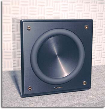

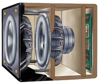

Det blir påstått at dette merket skal være
det beste man kan få på markedet....
Noen som kjenner til disse???
James Loudspeaker:
EMB-1000
EMB-1200
EMB-1500
**Show Me The Money**
G G
Innlegg: 19
Registrert: 7/31/2005
Bosted: Tønsberg
James Loudspeaker
EMB-1000graphic.jpg (
16.6787109375 KB) Vist 1676 ganger
EMB-1000.jpg (
15.177734375 KB) Vist 1674 ganger
