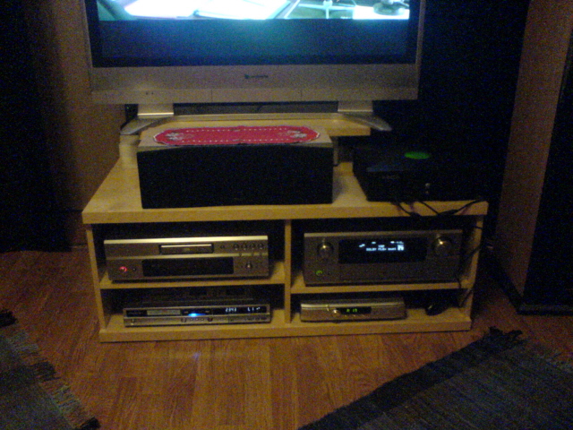

Jeg har Plasmaskjerm 42” Panasonic PV62 og Projektor LG AN110 projektor med tv bilder foret via Pioneer DVR-630H, dvd hardisk opptaker.

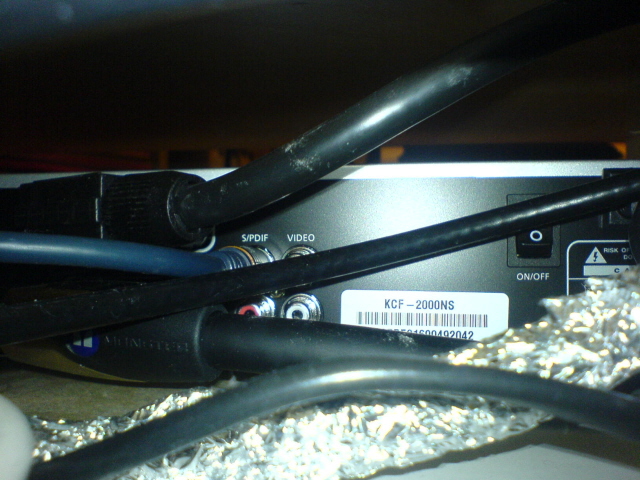

Min boks har to scart utganger. En er merket for tv og en for vcr, altså video opptaker, eller i mitt tilfelle, DVD hardisk opptaker. Opptakene er flotte og i korrekt bildeformat, gitt at tv sendingen er i 16:9 format. Jeg måtte stille dvd opptakeren min til å motta bilde via ”AV2/L1” og så sette Get boksen på korrekt kanal før jeg forlot den. Det er en egen klokke funksjon hvor man kan slå av og på dekoderen med forskjellige kanal valg for vært tidspunkt. Men jeg har ikke foreløpig hatt behov for denne.

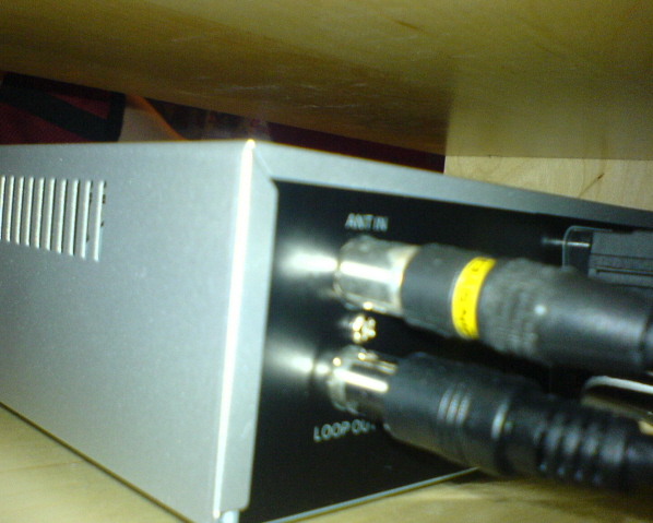

Er alt bare tipp topp, nei. Digitale artefakter oppstår. Som at bildet og lyd plutselig fryser i 1 sek varighet eller skrape lyder via receiver/forsterker. Mye skyldes kablingen. GET boksen er avhengig av gode scart kabler og ikke for lang antenne kabel + denne bør være av god kvalitet. I tillegg er det ikke mye slark som blir tilgitt. Pass endelig på at alle kontaktpunkter er så tight som over hode mulig. Jeg opplevde selv mye digitale jitter i form av bilde/lyd frys på mange av kanalene. Dette ga seg etter å ha prøvd å ordne kablene så godt det var mulig og dyttet dem inn i kontakt punktene mest mulig. Litt forekommer uansett nå og da, men ikke spesielt plagsomt, og sjeldent.

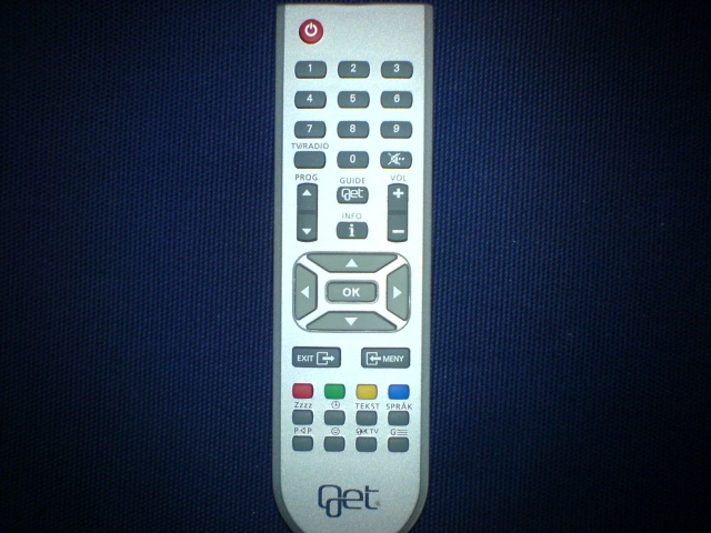

Get Fjernkontroll.jpg (
189.0009765625 KB) Vist 2637 ganger
