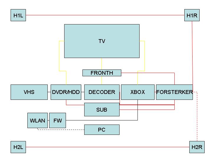

Her er en oversikt over hva jeg har:
Har lagt ved en jpg tegning for å beskrive litt hvordan det ser ut.

Har koblet følgende til TV'en.
Antenne via VHS spiller -> Decoder -> DVD opptager -> TV.
Scart 1: Decoder
Scart 2: DVD opptager
Component IN: DVD opptageren for bedre bilde
Er det noen vits å koble DVD opptageren via 2 innganger. Bruksanvisningen hevder at det blir bedre bilde m RGB kabler, og sier samtidig
at for å få mulighet til å pause TV sendinger å ta opp samtidig med at man ser på TV så må man koble via SCART 1 på DVD opptageren.
AV IN: Xbox, denne vil jeg gjerne ha lyden inn på reciveren, men da må noe annet bort. Det er vel en del XBOX spill som har
surround lyd?
AV UT: ikke i bruk, noen forslag på hva jeg skal bruke den til?
SVIDEO: DVD spilleren i Reciveren via SCART ut på Reciveren. Har brukt adapter. Bildet blir grått og utydelig. Men lyden bra.
Noen forslag til hvorfor jeg får dårlig bilde? Har plassert Center høytaleren oppå, kan det forstyrre?
Har ikke kobla til noe på VGA eller DVI porten, men kommer nok til å kjøpe en VGA kabel for å kunne spille poker på storskjerm.
Har ikke DVI på Pc'en, noe annet jeg kan bruke den porten til?
Det var TV'en, Reciveren har jeg koblet på følgende måte.
Alle høytalere er koblet til de ulike høytaler utganene.
Det er også en utgang til Surround back. Er det noe poeng å få inn en 6 høytaler m Surround back?
Audio1 har jeg koblet inn dekoderen.
Audio2 har jeg koblet DVD opptageren. Denne har jo også Digital Out og Reciveren har Digital IN. En ide og koble denne via
digital kanskje, Noen spesielle kabler som er bra?
Vil jo gjerne ha Surround på alt, men her må jeg prioritere. Er vel ikke så mange TV sendinger i Dolby Surround eller?
Kommer sikkert til å se de fleste filmer via DVD'en i Reciveren, men da må jeg få signalet til å funke. Bør jeg stokke om bak på
TV'en eller bør det fungere med SVIDEO løsningen?
DVD Opptageren har følgende koblingsmuligheter:
SCART 1 (Line 1): Er koblet til TV'en. Det står at man må gjøre dette for å kunne bruke SMARTLINK funksjon, men jeg er usikker på om det
er noen form for SMARTLINK på denne Viewsonic TV'en.
SCART 2 (Line 3): Decoder, skal kobles til decoder i følge bruksanvisningen.
AV Out (Line 2) Har koblet lydutgangene til Reciveren. Bruker ikke Videoutgangen siden det ikke er noe Video in på Reciveren.
Usikker på om jeg får Surround lyd fra DVD opptageren, men kan jo teste med Digital kabler.
Svideo UT: Bruker ikke.
Har også behov for å koble VHS til DVD opptageren, men kun midlertidig til jeg har fått spillt over de viktigste tapene over på DVD.
Er også en Digital video in i front, som kan brukes til å føre over DV tapene direkte til DVD, men det tar jeg via PC'en for
å redigere litt før de brennes.
Er også en AV+Svideo (Line 2) I front. Kan jo muligens koble VHS inn her, liker ikke å bruke front inngangen siden jeg må ha
frontdekslet åpent, men for en liten stund er det jo greit.
X-boxen er koblet til TV'en, men her lurer jeg på å splitte kabelen å lede lyd til reciveren og video til TV'en. Finnes det bra forlegninger til
videokabel. Har noen konvertere fra Komposit video til Svideo, kan jo kanskje bruke SVIDEO inngangen på PC'en i stedet og bruke
AV inngangen til DVD'en på Reciveren? Har X-box live og WLAN, Xbox live kontoen er Mikebj om noen er hypp på å spille
fotball eller Gosth Recon.
Trenger også noen tips for å skjule kabler, tror ikke jeg vil legge de bak listene. Bak TV benken er jo det umulig p.g.a mengden
kabler. Finnes det noen smarte rør eller kasser man kan ha de i? Og om jeg henger TV'en på veggen må jeg ha noe å føre kabler opp
til TV'en i. Da må jeg virkelig begrense anntallet kabler så jeg må vel velge hva jeg skal bruke som Tuner. er jo Tuner i
både TV, VHS, Decoder og DVD Opptager. Må ha 2 tunere koblet til TV'en for å kunne bruke PIP for å følge med på to sendinger
samtidig. Er jo også bare behov for å lede videosignalet opp til TV'en på de fleste apparatene. lyden kan jeg føre til Reiveren.
Er det noe bra skjøte kabler for Kompositt video? Hvor høyt på veggen bør TV'en henges? Hva er riktig lengde på kabler for ikke
å få for mye liggende på gulvet.
