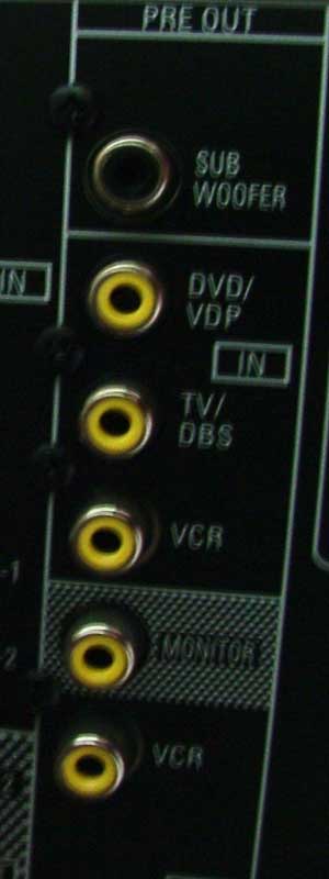

Hvordan ser en Pre-out ut på en reciever? Noen har bilder? Eventuelt tips til recievere jeg kan kjøpe..IKKE OVER 6000! Maks mulig effekt! Ikke mer enn 5 høytaler+ sub utgang

Pre out er det på de aller fleste recievere du får kjøpt i dag. Disse utgangene er rammet inn på samme måten som alle inganger er bakpå recieveren

Ser ikke ut som om AVR 1604 har pre-out, bortsett fra subwoofer pre-out.

men så bakpå forstereren min. Der sto det en noen koblingspunkt som var ramma inn "Pre out" 2222.jpg 2222.jpg ( 46.7822265625 KB) Vist 932 ganger

Du har ikke de utgangene du trenger for lyd. Her er det kun subwoofer og bilde utganger.

Kjøp en rimelig receiver med pre-out og en effektforsterker eller en kraftig receiver. Første alternativet er nok det beste. Pioneer 1015 eller 1016 er alternativer.
