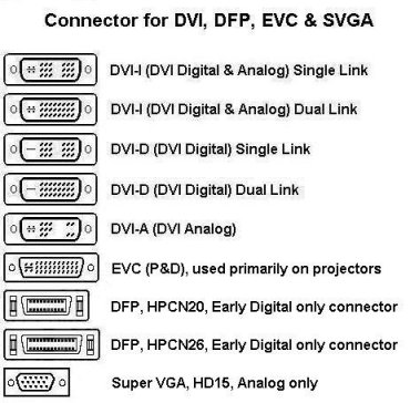

Har prøvd å koble pc,n til min lg rz32lx2 med den medfølgende DVI-D singellink kabelen,men får bare sort skjerm.Har dette noe med HDCP å gjøre? Eller må jeg ha en annen kabel (se vedlegg)?
Video_Connectors.jpg (
37.1474609375 KB) Vist 1221 ganger

Hvilken type dvi har du på pc'en?mener at rz32lx2 har dvi-d eller dvi-a og hvis du ikke har samme eller dvi-i på pc'en vil du ikke få bilde, hvis jeg forstå det riktig. kan være det ligger der?

Har DVI-I på PC'n ,kansje jeg må ha et skjermkort med HDCP for å få bilde?Vet ikke om det finnes?

Fikk bilde på tv'n tilslutt med en 10m DVI-I duallink til 400kr.
