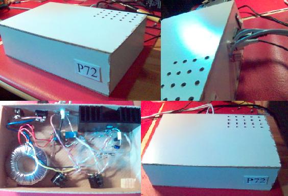

8/5/2005 5:11:09 PM #10 av 13
Postet av: Granberg
Resultatet på neste forsterker blir sannsynligvis veldig bra (hvis jeg får den til å fungere :) ). Broren min lagde en sånn forsterker og resultatet ble utrolig bra, selv med middels bra høyttalere.
Er ikke helt 100% ferdig med kassen, så bildene kommer når den er ferdig. :)
8/5/2005 7:38:49 PM #11 av 13
Kjempe greier, ser frem til bilder :D
8/5/2005 10:15:57 PM #12 av 13
Postet av: Granberg
Men ikke forvent noe ekstremt fin forsterker. Brukte ikke PCB :oops: så innsiden ser ganske tragisk ut. Utsiden ser litt bedre ut iallefall.
Den neste forsterkeren blir nok mye finere ja.. 8)
8/9/2005 12:42:36 PM #13 av 13
Postet av: Granberg
Og slik ble resultatet.
GJETT om jeg skal bruke PCB på neste forsterker.. P72.JPG P72.JPG ( 37.900390625 KB) Vist 577 ganger
