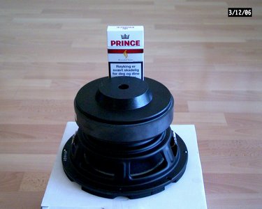

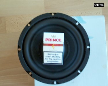

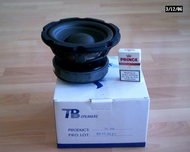

Da har omsider cognac tåka lagt seg, og undertegnede er nogenlunde klar for og begyne med og bygge en liten sub, som jeg har tenkt og bruke sammen med pc på datarommet.
Kjøpte subben fra creativehifi, til den nette sum av kr. 389,-
Her er spec. på saken:
Tangband W8-740E
8" PAPER SUBWOOFER
DIAPHRAGM MTL Paper
SURROUND MTL NBR
NOMINAL IMPEDANCE 4 W
DCR IMPEDANCE 3.2 W
SENSITIVITY 1W/1m 84 dB
FREQUENCY RESPONSE 32-700 Hz
FREE AIR RESONANCE 32 Hz
VOICE COIL DIAMETER 49.5 mm
AIR GAP HEIGHT 8 mm
RATED POWER INPUT 150 W
MAXIMUM POWER INPUT 300 W
FORCE FACTOR, BL 14.6 TM
MAGNET WEIGHT (65.7oz) 1860 g
MOVING MASS 104.7 g
FERROFLUID ENHANCED No
SUSPENSION COMPLIANCE 228.33MN-1
EFFECTIVE PISTON AREA 0.022M2
Levc 0.88mH
Zo 35 ohm
X-max 12.1 mm
Vas 15.69 Litr.
Qts 0.28
Qms 3.01
Qes 0.31

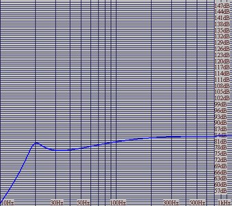

Har brukt winISD for utregningene og har kommet frem til at jeg vil prøve den helt ned til 20 Hz. Dette kan jo muligens bli litt lavt for en 8", men den som intet våger, intet vinner.....
frekvens og db.jpg (
41.4296875 KB) Vist 1076 ganger
