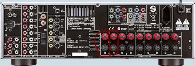

Du skal sette høytaler kablene til front høytalerne slik som vist på bildet her.
Bak høytalerne dine skal kobles til henholdsvis hø. og ve. Surround kanal.
Surround Back kanalene er for enda to bakhøytalere ved et 7.1 oppsett, at du har syv høytalere i tillegg til sub.
Front B høytalere er for to ekstra høytalere som du kan f.eks sette på kjøkkenet og høre på musikk der.
Hva slags subb har du? 1_gr_av_AVR1706_back.jpg 1_gr_av_AVR1706_back.jpg ( 42.5126953125 KB) Vist 1235 ganger
