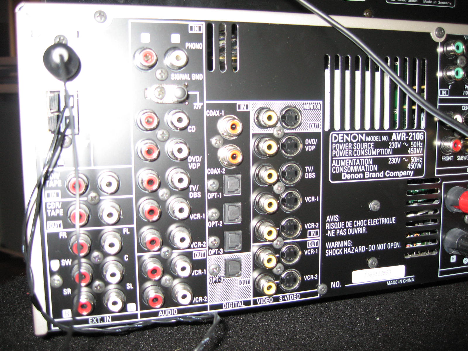

skal koble datan til receveren min får å få bra lyd ut gjøna anlegge..
men korleis kobler eg det...?
slik eg kobler det on er att eg bruker hodetelefon utgongen og so berre rett inn på cd

Du vil nok få bedre lyd ved å bruke en line eller speaker utgang. Med det lydkortet du har er vel det det beste du kan oppnå.

so du sei att slik eg har det er så bra som eg kan få det..? sjølom eg har eit 7,1 lydkort..?og no har eg 2,1 eller noke sont,...?

Det ser ut som du har optiske innganger på receiveren din, så hvorfor ikke kjøpe dette lydkortet som har optisk(toslink) ut:
http://www.komplett.no/k/ki.asp?sku=304 ... w=detailed
og denne kabelen:
Artikkel nr: 32-8574 på
http://www.clasohlson.no
og dermed kunne gjøre deg nytte av digitaloverføring av lydsignalene?
NB! Ser det er Coax innganger på forsterkeren også, så hvis du er så heldig å ha egen SPDIF utgang på PC'en holder det at du kjøper denne kabelen: artikkel nr: 32-4015 på clasohlson
(NB, du må ha en kabel som er beregnet på digitalsignaler for å få fullt utbytte av lyden. )

Hvilket lydkort er det du har valgt? Jeg kjører et SoundBlaster X-Fi som har digtial lydutgang (SPDIF) og bruker en helt vanlig stereo mini-jack RCA kabel opp i forsterkeren. Bruker kun den ene lederen, så planen er å få tak i en overgang - men det har vist seg vanskelig å få tak i, så enn så lenge så henger det en sladd baki jungelen som ikke benyttes
Da er det to ting å huske på, du må ha software som støtter digital ut og da helst i lydkortet samt at for å kunne spille av Dolby Digital og DTS (ekte surround) så må du ha DVD-spiller software som støtter dette. De aller fleste støtter Dolby Digital men du må nok belage deg på å kjøpe software hvis du ønsker støtte for DTS. Dette har med at selve spilleren ikke vil kunne sende et lydsignal til lydkortet.
F.eks så har jeg en OEM-lisens av WinDVD som IKKE støtter DTS, og det er bare utrolig irriterende, så jeg måtte kjøpe TheatreTek som er en meget bra DVD-spiller for HTPC. Dette er ikke noe poeng hvis din receiver ikke støtter DTS, da hadde jeg rett og slett brukt Windows Media Player da den fungerer utmerket for avspilling av DVD.
Når det gjelder spill, så kan det være andre ting å ta hensyn til. Endel spill støtter ikke digital ut, men lyd vil du nok få ut i de fleste sammenhenger. Da må du evt bruke vanlig minijack til RCA stereo.
