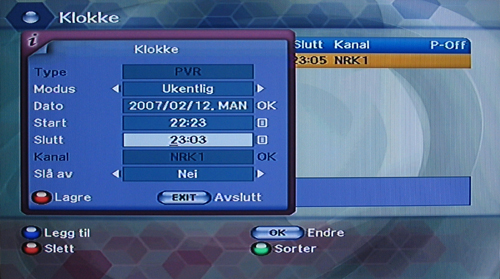

PVR via EPG (ikke til å stole på?)

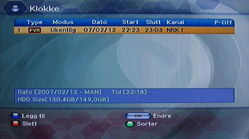

Når det gjelder opptak satt igang via EPG, så finnes det ingen instilling for å velge om den skal starte noen minutter før og stoppe noen minutter etter. Dette resulterte i at alle opptak jeg testet i går var kuttet 1-2 minutter inne i programmet i starten. Ett av opptakene manglet de fem siste minuttene....
Redigering av EPG opptak er mulig
(Dette besvarer da Runes spørsmål nummer 2 fra 05.02.2007)
Jeg har funnet ut at man kan gå inn i PVR menyen etter at man har valgt opptak fra EPG. Her kan man så gå inn på Klokke og redigere hvert enkelt EPG opptak som er programmert. Man kan her redigere;
Modus En gang, Ukentlig, og Daglig
Dato
Start Klokkeslett kan tastes inn ned til 1 minutt
Stopp Klokkeslett kan tastes inn ned til 1 minutt
Kanal Er ikke aktiv ved EPG opptak
Slå av Ja/Nei om dekoderen skal slå seg av etter opptakslutt
Dette var rett og slett befriende å finne ;)
Tenkte kanskje det var mer spennende å vise bilder av dette .... 1.jpg 1.jpg ( 138.2958984375 KB) Vist 12280 ganger 2.jpg 2.jpg ( 147.419921875 KB) Vist 12291 ganger 3.jpg 3.jpg ( 137.4677734375 KB) Vist 12264 ganger

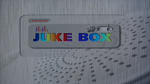

Under Dual PVR i Produktegenskapene har man et punkt som heter
[list]MP3 ( MPEG-1 Layer 3) & Video Stream Transfer & Play on Web Environment via USB2.0[/list:u]
Jeg har ikke fått testet USB funksjonen i PVR menyen enda, da PCen min står for langt unna TV. Har derfor ikke en lang nok USB kabel.
Men jeg tviler på dette lar deg hente ut video-opptak fra boksen. Det finnes sikkert restriksjoner for dette i opphavsrett reglementet for CDs broadcasting.
Jeg har mer tro på at man kan legge inn MP3 og Hjemmevideo for å kikke via boksen.
Men det hadde helt klart vært funksjonelt. Da morsan kunne ringt og sagt "Hei, kan du ta opp farmen for meg i kveld og brenne det ut på en DVD?". Så kunne jeg svart "Selvfølgelig, jeg har jo den nye PVR boksen fra Canal Digital". Men pøh. De fleste samtaler rundt CD med mine foreldre og venner, er stort sett ondsinnet :)[/quote]

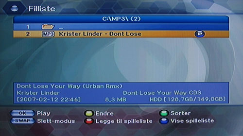

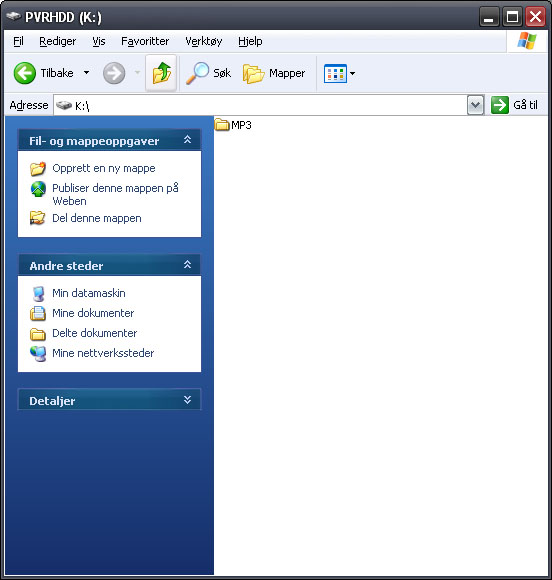

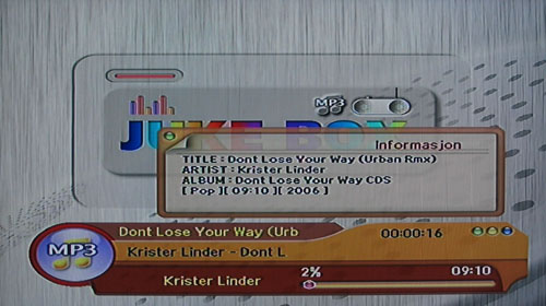

Jeg klarte ikke la dette ligge. Så jeg flytta på PCen så jeg kunne koble boksene sammen. Man må aktivere USB via PVR menyen for at PCen skal kunne oppdage dekoderens harddisk. Dekoderen kan ikke brukes til noe annet når USB modus er aktivert.
Det er kun MP3 mappa man får tilgang til Når man kobler til USB kabelen. PVR boksen kommer opp som en ekstern harddisk på PCen. Jeg har testet i Windows XP, og boksen dukket opp uten trøbbel som en egen stasjonsbokstav (se bilder under).
Jeg overførte en MP3 fil til harddisken, og prøvde avspilling av denne.
Når man slår av USB modus på dekoderen, starter dekoderen på nytt. og skanner harddisken.
Etter hva jeg erfarte er det uinteressant å bruke denne boksen som musikkavspiller. Det er rett og slett for mye knot å starte og navigere seg fram til musikken. Man må også trykke info knappen for å se hva man spiller. Når man starter en MP3 fra fillista (i PVR menyen), så dukker det kun opp en trøtt "jukebox" bakgrunn ved avspilling (se bilder under). 1.jpg 1.jpg ( 81.2998046875 KB) Vist 12256 ganger 2.jpg 2.jpg ( 65.759765625 KB) Vist 12245 ganger 5.jpg 5.jpg ( 48.052734375 KB) Vist 12231 ganger 6.jpg 6.jpg ( 43.92578125 KB) Vist 12271 ganger 7.jpg 7.jpg ( 52.841796875 KB) Vist 12310 ganger

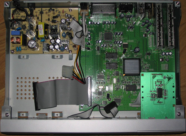

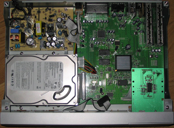

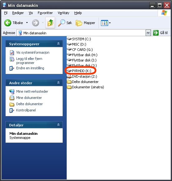

Ja. Da har jeg tatt ett nytt skritt hva angår nyskjerrighet på denne PVR boksen. Jeg åpnet den, og brøt min garanti. Så slipper dere å gjøre det samme (hvis jeg da ikke finner ut noe spennende etterhvert :)
1. åpnet boksen
2. Tok ut harddisken
3. Koblet harddisken til PC
Harddisken viser samme resultat i Windows, når den er koblet direkte til PC. Den kom igjen opp som K:\ med navn PVRHDD. Og det eneste jeg fikk opp, var den samme MP3 mappen som da jeg koblet USB kabel til dekoderen. Altså. for en vanlig Windows bruker er det ikke noe poeng i å ta ut harddisken for å prøve å få tilgang til mer informasjon ;)
Men. Jeg stopper ikke. Jeg skal etterhvert teste ut litt av hvert i Linux, og se hva som skjuler seg på disken. Følg med. Følg med :D
Bilder av åpningen... 1.jpg 1.jpg ( 103.6435546875 KB) Vist 12237 ganger 2.jpg 2.jpg ( 100.7216796875 KB) Vist 12252 ganger 3.jpg 3.jpg ( 65.759765625 KB) Vist 12283 ganger
