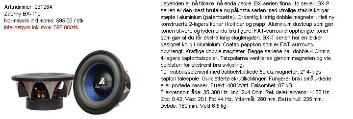

skal bruke denne subben:
tenger jeg aktivt delefilter?
eller er dette på forsterkeren som skal brukes på subben?
skal kjøpe alt fra ljudia.
hvilken forsterker trenger jeg til å drive denne subben?
aktiv sub2.JPG (
51.40234375 KB) Vist 681 ganger

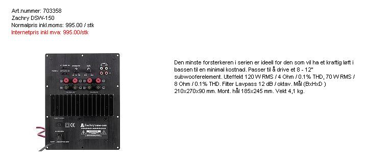

kna jeg bruke denne forsterkeren?
eller er den for liten?
aktiv sub3.JPG (
27.7900390625 KB) Vist 680 ganger

har bygd akorat det same sjøl...det fungerer med den forsterkeren
ja...
men det er like greit å kjøpe 12" det har eg på den forsterkaren å det går heilt toppers...

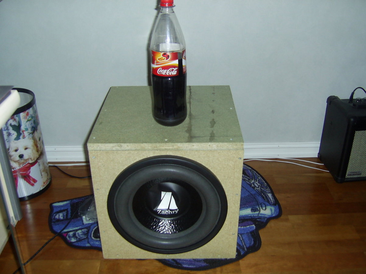

her har du ein tanke av subben kansje kommer til å sjå ut....
eed3d7ac.jpg (
136.7578125 KB) Vist 643 ganger

den kommer til å se ut som din, bare at jeg skal trekke den i svart filt å ha gitter forran elemente
