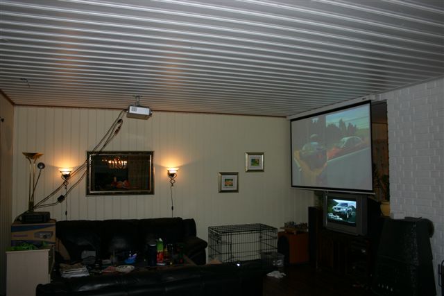

9/20/2005 8:04:31 PM #6 av 18
Postet av: K1
tjo hei nå har jeg i alle fall flyttet den å fått bilde sånn passe på lerretet :D
beklager de dårlige foto kunnskapene mine. 114_1495.JPG 114_1495.JPG ( 40.171875 KB) Vist 1297 ganger

9/20/2005 8:25:55 PM #7 av 18
Postet av: Bombadil
Det ble bra det. Da er det bare å ta de siste finjusteringen med lens shift og slikt, sånn at du får bildet perfekt innenfor den sorte rammen.

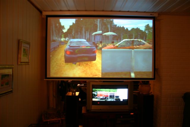

9/20/2005 9:31:30 PM #10 av 18
Postet av: K1
joda jeg er fornøyd foreløpig. Men det skal bli morsomt å bygge hjemmekino rommet fra bunnen av, da blir det fine greier. Akkurat nå så er alt veldig provisorisk en stund.
som dette bildet viser så er dette satt opp på drøye 10 min men siden det ikke skal være der så kommer jeg ikke til å legge så mye tid i akkurat fin pussen her. 114_1496.JPG 114_1496.JPG ( 47.4443359375 KB) Vist 1272 ganger

9/28/2005 8:13:00 AM #11 av 18
Postet av: Alex F
Jeg skjønner ikke hvorfor du får for stort bilde fra 5meter ettersom du AE700 kan vise bilde fra 180 cm (bredt) ved 5 meter. Jeg har min projektor ca 4,5m fra lerret som er 190 cm bredt (200cm før maskering).
Er du sikker på at du ha zoomen på minimum ?
Ellers så ser det ut som om du har tiltet projektoren nedover. Må du bruke keystone får å få bildet korrekt ? Dette er ikke å anbefale da det gir dårligere bilde. Jeg ville heller flyttet projektoren tilbake til 5 meter og brukt lens shift.

9/28/2005 8:22:54 AM #12 av 18
Postet av: K1
bildet mitt ble veldig mye større når jeg hadde projektoren så langt bak. Jeg fikk ikke til å zoome slik at bildet passet til lerretet når jeg hadde projektoren så langt bak.
Hvor zoomer man?
Jeg brukte keystone men kun -1 eller +1 husker ikke hva helt.
Jeg har også brukt lens shift for å få bildet rett på lerretet

9/28/2005 8:30:43 AM #13 av 18
Postet av: Alex F
Man zoomer på selve linsen. Ytters på linsen så stiller man fokus og lengre inne på linsen så zoomer man. Ikke rart du ikke har fått det til dersom du ikke har funnet zoomen.
Dersom du kun bruker +/-1 i keystone, kan du likesågodt la være. Så liten skjevhet vil skjule seg bak maskeringen når du stiller bildet 100% inntil maskeringen. Det er viktig at bildet passer perfekt innenfor maskeringen, da dette vil gi en mye bedre opplevd kontrast, spesielt på filmer som er 1,78:1 og 1,85:1. :D

9/28/2005 9:53:17 AM #14 av 18
Postet av: K1
hmm det må jeg nok sjekke ut litt ja. fant ut av fokusen men viste ikke hvordan man skal få zoomen til å funke :lol:
Jeg har ikke vært så fryktelig nøye så jeg har ikke fylt ut hele lerrete derfor ser jeg det ekstra godt når bildet er litt skjevt. Men når jeg finner zoomen så skal jeg vel få det bedre.
