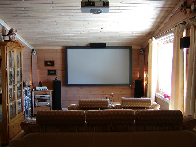

Krise!
Var sikker på at med lens shift så var takmonterieng uproblematisk men neida: maksimal offset er 10 cm ved 180 bilde som vi har og med skrått tak hvor toppen på bilde er 185cm fra gulvet og takhøyden på monteringsstedet er 260cm så snakker vi om en betydelig mengde med keystone
Har ikke mulighet for hylle montering da rommet er 7 meter langt. Hva i huleste gjør jeg nå? ...og jeg som var så i de grader i himmelen må jeg returnerer den?
Bidd@
Innlegg: 387
Registrert: 12/14/2005
Bosted: Hønefoss
Beklager dårlig skrevt av meg: er ikke skråtaket som er problemet mere det at lerret er maksimalt på 185 cm fra gulv og det betyr at linsa til 8720 må stå på 195cm som er helt uaktuelt i for holdt til takhøyden der på 260 cm. Legger ved bilde. Hadde ditt forslag til feste hatt mulighet for å heve senkes så hadde det vært interessant.
Kino-modus.JPG (
61.572265625 KB) Vist 1252 ganger

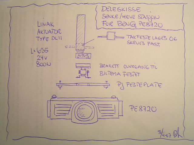

Det er den løsningen jeg har tenkt på og som du ser skissert. Jeg vil ha den med motor (12v) for å styres av det motoriserte lerrretet.
8720 senke-heve-system.JPG (
60.6953125 KB) Vist 1229 ganger

"Bidd@" skrev:Det er den løsningen jeg har tenkt på og som du ser skissert. Jeg vil ha den med motor (12v) for å styres av det motoriserte lerrretet.
Store hjerner tenker likt
Om du har noe plass i bjelkelag over kledd himling (slik du har skissert)får du jo enda mere effekt av en slik teleskop.
Motorstyring kan man jo bruke en 12v "snelle" m stålvaier el.l. som heiser projektor opp og ned, problemet blir vel kanskje plassering av denne. Den bør jo være lett tilgjengelig for vedlikehold og helst ikke innekledd i himling

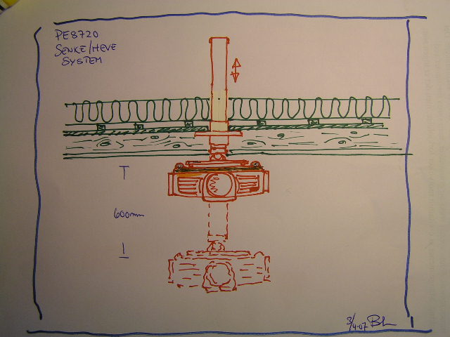

Blir til at jeg beholder vidunderet nå når jeg har funnet en god løsning. Blir noe slikt:
8720 senke-heve deler.JPG (
61.3369140625 KB) Vist 1179 ganger
