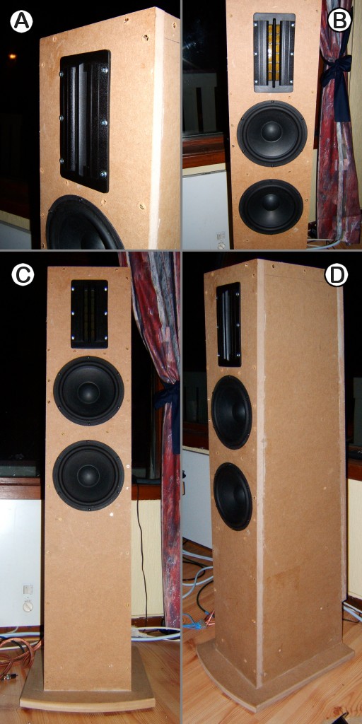

Nå har endelig det ultimate musikk/hjemmekino Low-cost prosjektet blitt ferdig.
Slik ser den første høyttaleren ut:
Etter noen demoer har tilbakemeldingene kommet også:

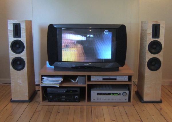

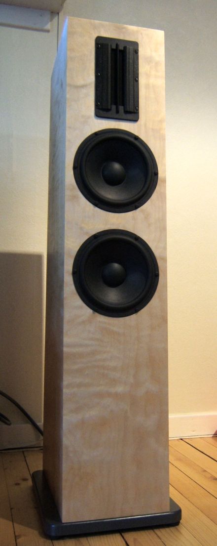

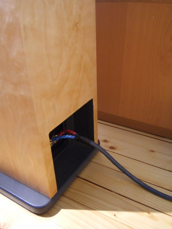

Har vel vært litt stille omkring dette nå. Jeg tenkte jeg bare skulle bidra med noen bilder, og litt mer info.
Info først: Det er flere ting som har skjedd med BEL. Den første BEL kalles nå BEL 2,5 mkI. Det er den som er avbildet nedenfor.
Snickers-is har bygget en ny, oppgradert versjon kalt BEL 2,5 mkII. Den er lavere og litt dypere, bruker samme elementer i front, men har en mer tradisjonell bassrefleksport på baksiden. De største endringene er innføringen av en bakovervendt diskant for et mer luftig lydbilde og mindre avhengighet av sweet spot, samt et forbedret delefilter som gir jevnere frekvensgang i overgangen mellom mellomtone og diskant, samt mindre effektomsetning i selve filteret (det var en effektmotstand i mkI-filteret som kunne trekke opptil 20% av effekten i høyttaleren). Den beste nyheten er at mkII-filteret kan benyttes direkte som oppgradering av mkI-høyttaleren. Undertegnede har nært forestående planer om dette.
Her er noen bilder av mine BEL, som altså er av mkI-typen:
