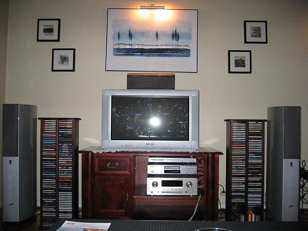

Er på utkikk etter en løsning for å få ned temperaturen på min Marantz sr-7400 receiver. Jeg har DVD spilleren stående rett oppå receiveren, og det er ikke aktuelt for meg å plassere dette annerledes. Jeg har derimot god plass på sidene, og lurte på om det hadde vært mulig å sette inn en eller annen form for vifte på siden? Den ville uansett ikke synes særlig godt. Vil dette ha noen effekt? Finnes det typer som støyer så lite at dette ikke blir av betydning samtidig som effekten er god nok?
Jeg kjører faktisk bare senter og bakkanalene på receiveren, egen effektforsterker på frontene. Dessuten er dette en 7.1 receiver, så den skal jo teoretisk drive adskillig flere høyttalere i fremtiden (skal oppgradere til 7.1 når jeg får plass..), da MÅ temperaturen ned betraktelig i og med at den blir varm allerede nå! Jeg brenner meg nesten på receiveren når jeg har kjørt høyt i over 2 timer (normal lengde ved filmavspilling), så noe må gjøres!
Kan noen hjelpe meg med gode ideer. Det er altså ikke aktuelt å flytte DVD spilleren, det er ikke plass, dessuten ser det fint ut slik det er satt opp..
Jonia oppsett front.jpg oppsett front.jpg ( 76.3681640625 KB) Vist 1087 ganger
