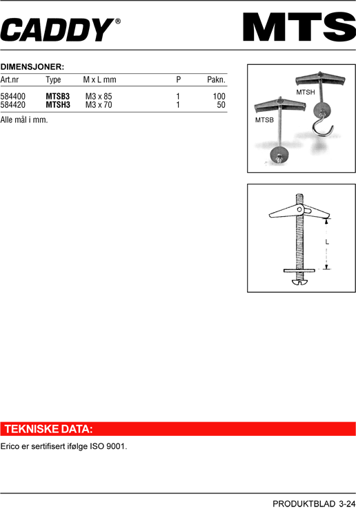

Tror disse kunne vært tingen,pass på at den folder seg ut bak blikket i stålstenderen. Gipsanker.gif Gipsanker.gif ( 29.166015625 KB) Vist 2372 ganger
7/9/2006 2:25:26 PM #10 av 11
Postet av: LeGranDuc
Vet ikke hvor tykt metall det er på stenderene, hvis det er veldig tynt (noe jeg tror) kunne du kansje brukt karosseriskruer.
Disse fåes og som selvborende, så det er bare til å kjøpe noen som er passe lange og tykke. (kalles vel og blikkskruer el.)
Eller du kan bruke vanlige maskinskruer. (dette vil bare virke hvis det er litt tykkelse på metallet)
