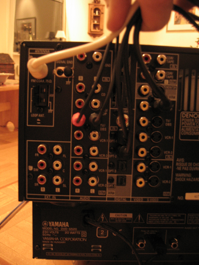

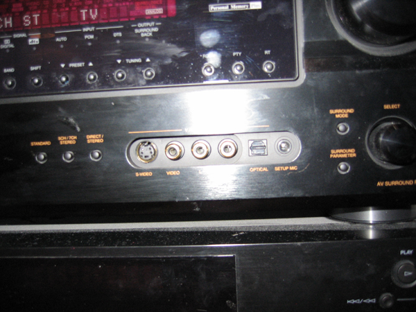

Lurer på hvordan jeg kan bruke komposittkabelen + audio inn og S-video inn på Denon'en. Jeg klarer fint å få lyd inn via disse kanalene, men jeg forstår ikke hvordan jeg skal få bilde ut igjen fra forsterkeren og inn i TV'en. Min utfordring ligger altså i å få bildesignalet ut fra forsterkeren igjen. Dette er typisk aktuelt når jeg skal koble til video og digitalkamera.
Slik det er satt opp nå så går alle bildekilder(DVD, Xbox og video) rett til TV'en( Tv'en har kun component og 3 scart) og lyden går gjennom forsterkeren.
Håper det er noen Denon folk der ute som kan hjelpe meg å forstå denne enkle problemstillingen som jeg sliter litt med å få til selv.
Har også lagt ved et bilde......

Bilde ut fra forsterkeren får du gjennom "Monitor Out" utgangen på baksiden.

Tusen takk for raskt og korrekt svar. Det gjorde susen. Fikk en gang for alle bekreftet hvor ufattelig dårlig kompositt er, men det viktigste var å få til koblingen, så tusen takk for svaret.
Det sparte meg for mye kåling bak forsterkeren som ikke er veldig lett tilgjengelig.
