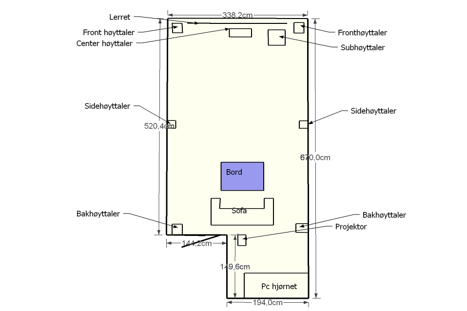

Har laget en enkel skisse for oppsett av hjemmekino i
kjellerstue som er under oppbygging.
Ønsker tilbakemelding om det er noe som kunne gjøres annerledes
enn hva jeg har tenkt !
Ville egentlig ha 7.1 lyd, men pga. inngansparti til rom så tror
jeg ikke det lar seg gjøre.
Håper noe tar seg tid til å kommentere / tipse.
På forhånd takk !

Slik som rommet er er det ikke så mange muligheter til annen plassering enn den du har valgt. Hva slags utstyr skal du bruke?

Dette ser ut som et riktig oppsett av en hjemmkino. Du bør prøve ut subplassering når du har anlegget oppe og går da det er sannsynlig at en annen plassering kan gi bedre trøkk...

Amgående sub-plassering så forstod jeg det slik at for å finne best plassering så setter man sub'en der man sitter og går rundt i rommet og hører hvor lyden er best. Bytter deretter plass med sub'en, stemmer dette?

ang. sub, så setter du den AKKURAT der du skal sitte, også der det er best bass setter du den ja. Det skal og pleier å funke! Men husk å sette den AKKURAT der du skal sitte, for du vet ikke å stor forskjell det kan ha på bassen med 20-30cm fra eller til!

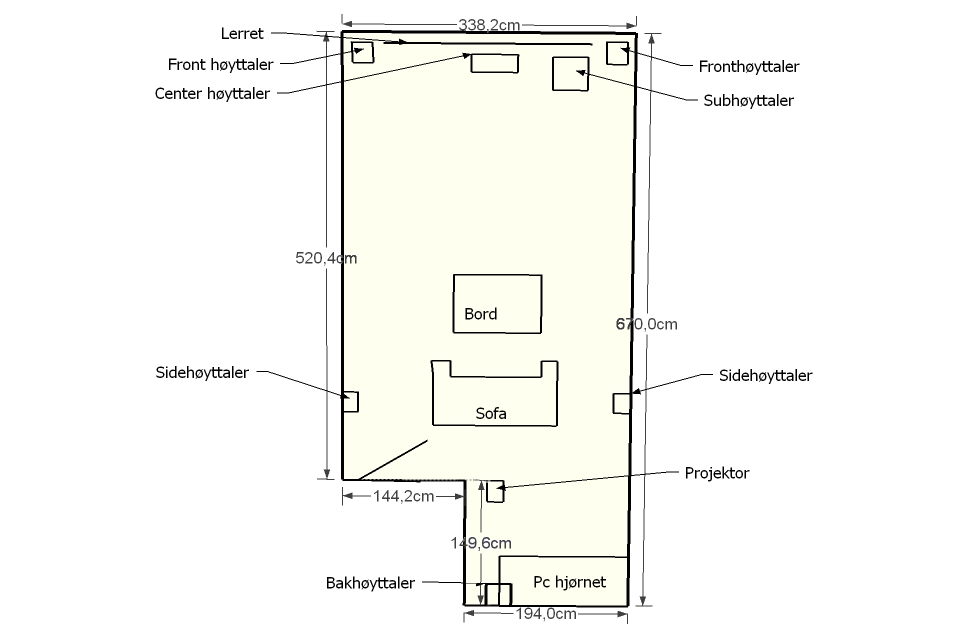

Har forandret på høyttaler-oppsettet da jeg flyttet døren min litt.

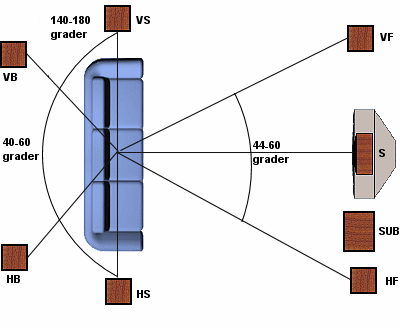

Ble anbefalt på hifiklubben å plassere sidehøyttalerne
frem slik som på bildet, men når jeg leser om høyttalerplassering
så er de som oftest ved siden av lytteposisjonen.
Noen som har formening om dette ?
Synes de blir veldig liten avstand mellom side- og bakhøyttalere
om sidehøyttalerne skal stå ved øre-posisjon. (lite poeng i 7.1 ??)
Tror ikke 6.1 oppsettet mitt i første innlegg er så bra ide, da inngangspartiet vil "sperre" for lydretningen ene veien.
Takk for tilbakemelding så langt.
