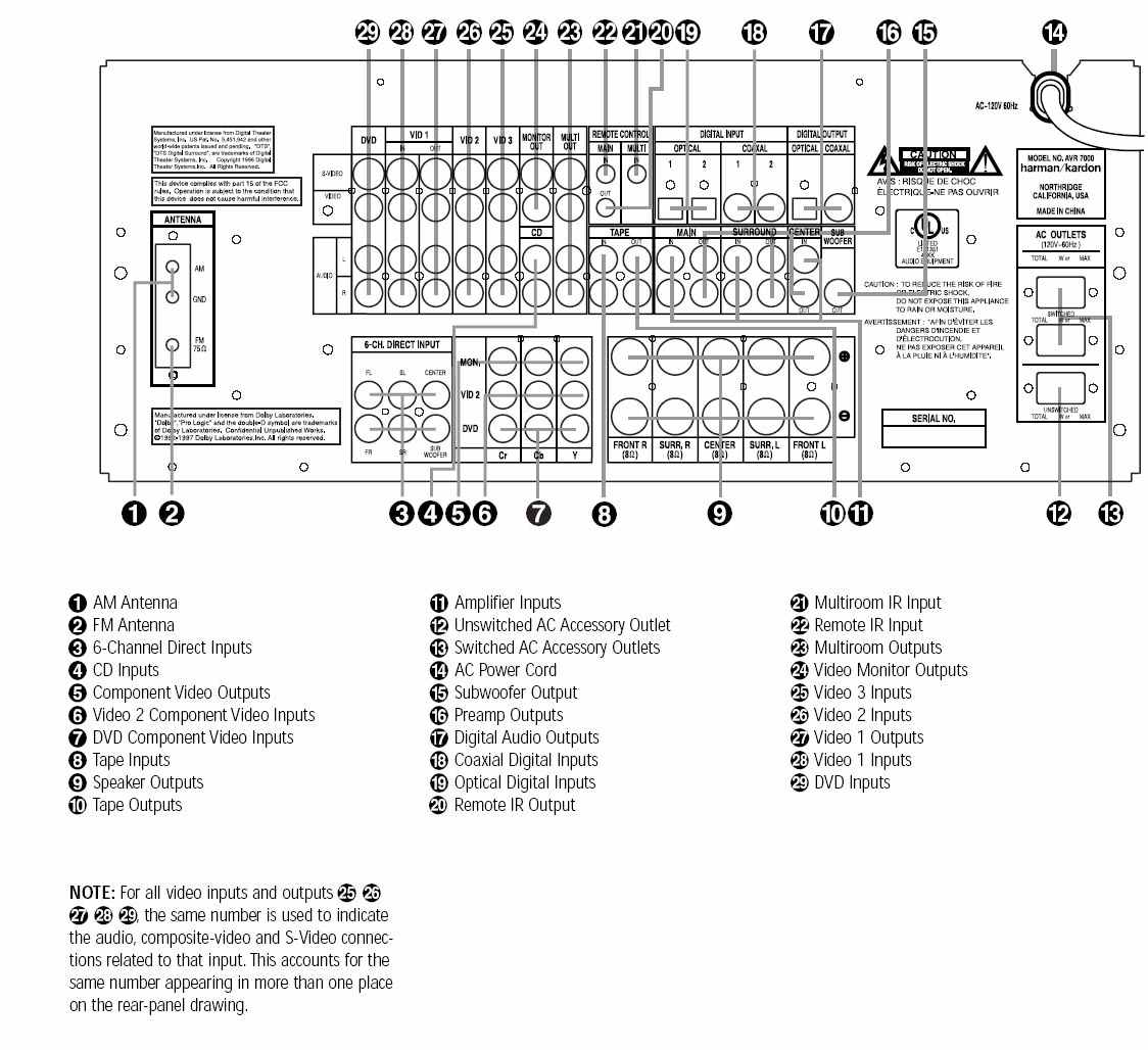

Hei. Jeg er ny på dette forumet.
Jeg har en
Harmon Kardon AVR7000 Forsterker,
Panasonic LCD-AE900E Projektor,
Pioneer DV-585A DVD og en
XBOX 360, som jeg vil ha koblet til forsterker, for å kun få en kabel til projektor. Alle disse virker hver for seg oppimot projektor, men når jeg kobler de til bak på forsterkeren, så får jeg ikke opp noe bilde, jeg får opp OSD menyen på skjermen fra forsterkeren.
Jeg bruker en
IXOS S-VIDEO kabel, når jeg kobler
S-VIDEO kabel fra MONITOR utgang på forsterker til Projektor.
Lurer på om det er noen av dere eksperter som har en løsning eller ideer på hva dette kan være.

Er det slik at du kobler alt annet utstyr med S-video til forsterkeren?

Siden jeg ikke har fått det til og virke, så har jeg koblet til en og en del til Projektor, når jeg skulle ha brukt det. DVD har vært koblet til Projektor med S-VIDEO, og 6-Channel Direct Input på forsterker.
XBOX har jeg brukt S-VIDEO på, men har også Komponentkabel på den samme kabelen.

Er det noen som har en AVR 7000 og har koblet den opp imot en Projektor som kan gi meg noen tips.
Jeg vil gjerne koble XBOX 360,DVD og muligens Sat opp imot Forsterker, for kun å få en bilde kabel ut til projektor. I dag så må jeg bytte, og det er ikke helt bra i lengden.
På forhånd takk
Kjøp heller en koblingsboks, der du kan koble xbox og dvd spilleren sammen og føre en kabel til AE900E. PJ'n fortjener bedre kabel enn s-video.

Du skal ikke bruke s-video eller kompositt. Selvfølgelig kan du, men jeg sier: Du skal ikke. Du skal bruke KOMPONENT! I hvert fall når du har det utstyret du bekskriver. Du bruker ikke 10 høvdinger på projektor, og så går du hen og kjøper bildekabel ala Sopps spaghetti til 6,90 på Rimi. Her vrenger bildekabel-Nazien seg i meg.
På koblingskjemaet kobler du komponentkabler fra Xbox til 6, og komponentkabler fra DVD-spiller til 7. Monitorutgang 5 går så med en lang komponentkabel til prosjektoren. Bruk optisk lyd fra Xbox til nr 19, og 5.1 analoge som du gjør nå for DVD-spilleren (nr. 3), alt. optisk- (19) eller coax (18) digitallyd.

Xbox: Kjøp en optisk kabel - og bruk komponentkabelen du har. Hvis du har kabelen som følger Premiumutgaven, må du huske på å stille den lille bryteren på hovedkontakten, og gå inn på menyen i Xbox'en og stille bildet til 720p.
DVD: Kjøp komponentkabler av god kvalitet, og dropp svideokablen (evt. bruk den til satelitten)
PJ: En lang og fin komponentkabel av ypperste kvalitet.

Hei. Hvis lyd og bildekvalitet betyr noe for deg, bør du koble DVD-spiller og X-box inn på komponent på forsterkeren, 6 og 7 på tegninga, og komponent fra AVR-7000 til prosjektor, 5 på tegninga. Og bruk en god digitalkabel fra DVD og X-box og inn på AVR-7000 i tillegg til 6-kanals direkte. Den er bare nyttig til SACD og DVD-Audio. Til film er det best å kjøre signalet digitalt til forsterkeren. For den saks skyld også CD, tenker jeg. Du må se i bruksanvisninga hvordan du får signalet fra kilde til prosjektor, men jeg tror du må adressere signalkildene til 6 og 7 i menyen på forsterkeren. Dette skal virke. Lykke til!
