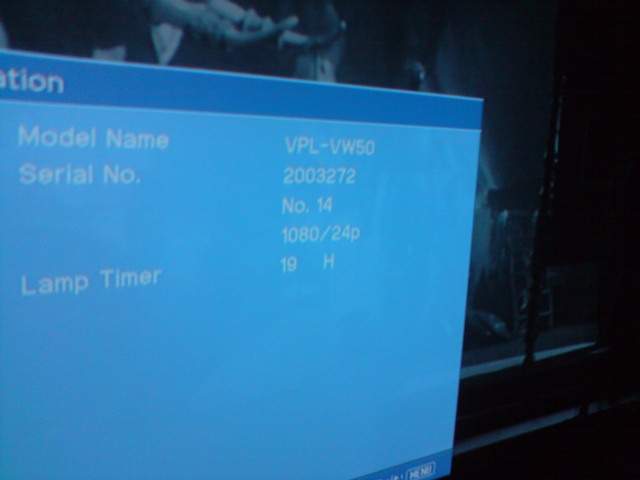

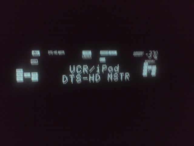

11/18/2007 12:09:29 AM #88 av 97
Dette har jeg gjort i kveld, og nå fikk jeg lyden via bitstream som jeg ville. Måtte dog innom menyen for å sette "Digital Direct Audio Mode" til on. Da fikk plutselig menyen i receiveren liv i seg. Alle lydformater blir nå presangtert i meny skjermen på receiveren. Det er unektelig kult. Joa, lyden ble vel neppe bedre, men kult er det når reciveren forteller meg at det er Dolby Digital +, Dolby Digital HD eller DTS HD lyd som kommer inn. Sjekk bildene...
Fikk pluteslig lyst til å bestille nye filmer i HD-DVD :wink: 1080P24.JPG 1080P24.JPG ( 53.9013671875 KB) Vist 4027 ganger DTS-HD.JPG DTS-HD.JPG ( 63.0732421875 KB) Vist 4017 ganger
11/18/2007 12:25:27 AM #89 av 97
Når det gjelder DTS HD Master Audio burde resultatet bli teoretisk bedre da spilleren din ikke konverterer det til MPCM signal.
Hvilken film har du med DTS HD MA?
11/18/2007 12:31:53 AM #90 av 97
For øyeblikket kun "Le Pianiste" eller pianisten. Kansje ikke den store gutte teste filmen(alvorlig og trist tema), men bilde og ikke minst lyd så absolutt i referanse klassen.
