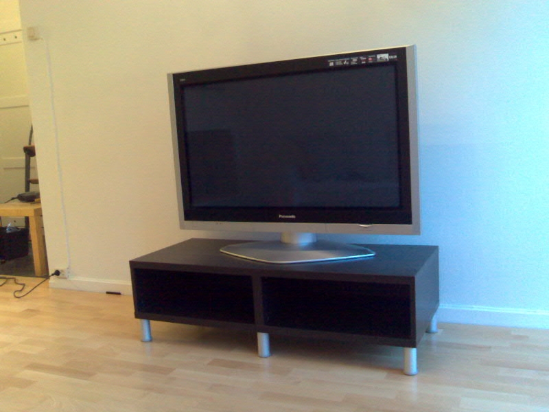

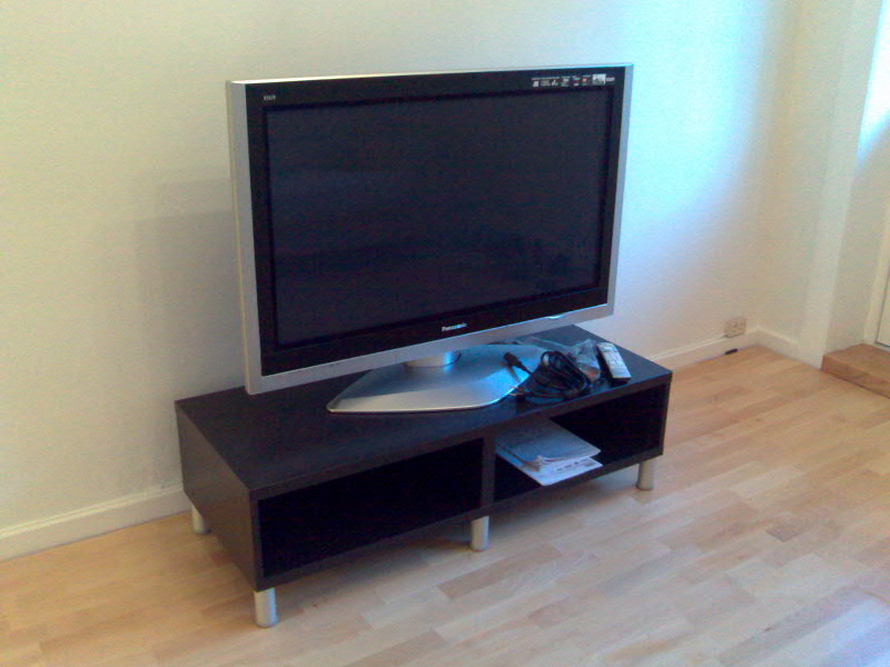

Som nybakt PV600-eier får jeg vel følge opp med et par bilder jeg også, fikk satt opp TVen i dag! Tatt med mobilkameraet, litt grøtete. tv2.jpg tv2.jpg ( 100.1396484375 KB) Vist 1761 ganger tv1.JPG tv1.JPG ( 233.828125 KB) Vist 1761 ganger

Hei. Sakene på bildet kjøpte jeg på denne måten:
TV: NOK 21495 på Nordby Digital (http://www.norbydigital.se) (butikken ordner selv alt med fortolling osv) + Frakt NOK 350,- (de frakter med NorCargo, virket ok, tv fraktet stående montert på pall) Prisene i Norge ligger vel fra 23 til 28? Forskjell er bl.a. 3 års reklamasjonstid i Sverige mot 5 års reklamasjonstid i Norge. Ellers er 2 års pan-european garanti det samme.
TV-stativ: TY-ST42PX500 NOK 537,- + Frakt 119,-
Fant dette billigst på Amentio. Butikkene skal stort sett ha mye mer.
http://www.amentio.no/PartDetail.aspx?q=p:818597
Bordet det står på er IKEA; "Bestå" benk 120x49x29 Brunsort til 349,- pluss "Inreda" 2-pack ben til 3 x 29,-
Har bare fått testa det et døgn nå. Kjører foreløpig analog kabel-tv fra UPC, og merker at det ikke er alle kanalene som har like bra signaler. Hadde vært moro å teste digital-tv nå! Er ellers godt fornøyd så langt. DVD er helt rått. (Men jeg er ingen utpreget 'entusiast' fra før og har ikke så mye å sammenligne med - kommer fra en gammel 4/3 CRT, så det meste virker fett på meg nå! Så styrker og svakheter ifht konkurrenter osv vil jeg ikke vært så flink til å finne) TV'en ser bra ut i stua. Skal ta en runde med DVE for kalibrering og få testet ut litt mer.
