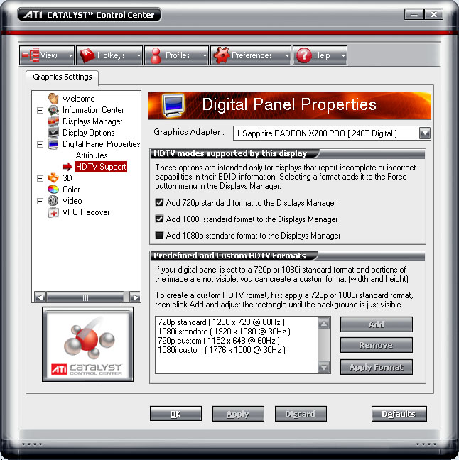

Jeg har vurdert å kjøpe denne tv'en en stund nå, men har fått med meg at den ikke er spesielt god å koble mot pc.
Var innom Elkjøp på Lørenskog og kikket på en tv de hadde utstilt sammen med en media center pc. Fiklet litt med innstillingene på denne og fikk satt pc'en til 1920 x 1080, men bildet flimret litt (antakelig feil hz) og med overscan så jeg ikke hele bildet. Denne pc'en hadde et Radeon X600 kort med en standard driver installert.
I Catalyst driverene til ATI Radeon kortene kan man installere Catalyst Control center samt en "ATI Media Center Edition Extension" tilleggspakke.
https://support.ati.com/ics/support/def ... lderID=294)
Med denne tilleggspakken har man mulighet til å sette HDTV modes (720p og 1080i) i pc'ens display manager. Man kan også sette custom HDTV format for å kompensere for overscan (se vedlegg).
Så til spørsmålet:
Er det noen som har denne TV'en som har mulighet til å teste dette og se om det i det hele tatt fungerer - blir det et bra bilde og unngår man overscan? Dette blir vel uansett ikke en 1:1 pixel oppløsning, så jeg lurer på om dette er en brukbar løsning i praksis?
Jeg er ute etter en 37" eller større TV som hovedsaklig skal kobles til PC og kjøre Media Center (helst med full 1080 oppløsning). Jeg er veldig usikker på om denne TV'en er den rette for dette..

Etter å ha lest enda flere tester som konkluderer med at maks offisiell oppløsning mot tv'en for en pc er 1024x768 har jeg nå avskrevet denne tv'en. Jeg tror fortsatt at det er mulig å få høyere oppløsning men da med overscan så oppløsningen evt. må nedjusteres slik jeg har beskrevet over for å kompensere for overscan'en, og da vil det uansett ikke bli 1:1 pixel oppl.
