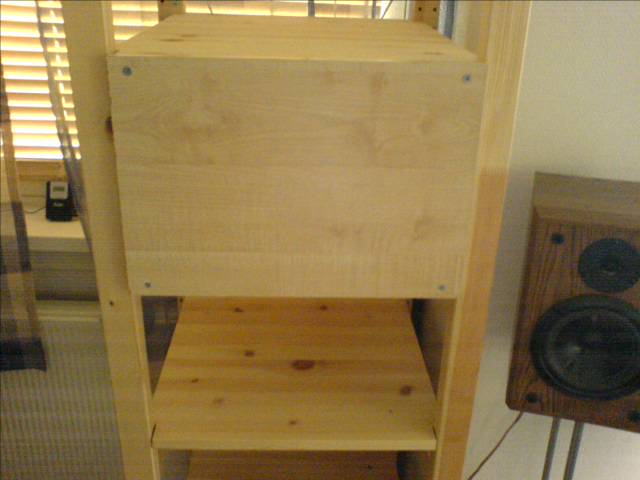

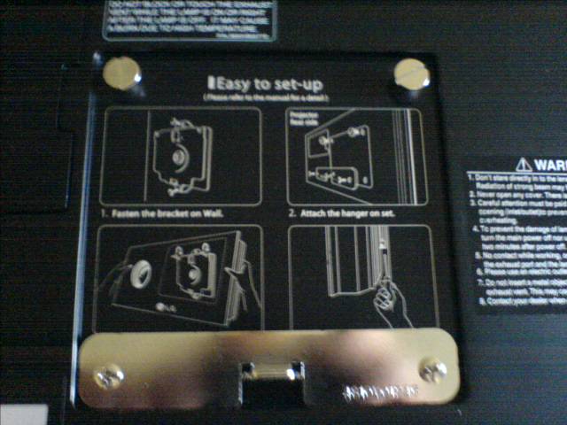

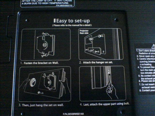

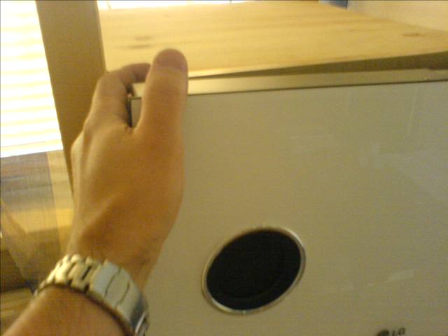

LG 110 har vertikal lense skift, men ikke horisontal. Men stående på et bord eller hylle er det en smal sak å flytte denne horisontalt fysisk. Men da fikk man tenke nytt. Jeg festet den til en hylleseksjon ved hjelp av en treplate som jeg skrudde fast vertikalt. Deretter festet jeg PJ’en til denne. Har ikke mulighet til å feste den til veggen. Når man fester veggbraketten, må man huske at linsen ikke er sentrert på midten men ca 14 cm til siden, så man tar høyde for dette ved sentrering mot lerret. En egen feste metall pinne skal skrus av fra vegg braketten for å festes på baksiden av prosjektoren (se bilde).

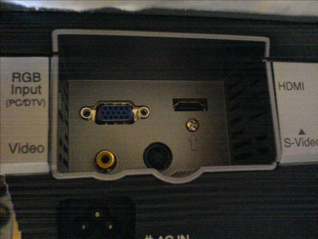

Det følger med VGA(D-sub) kabel for tilkobling PC, en egen VGA til komponent overgang og kompositt kabel i tillegg til strømkabelen. Det er fire innganger sentrert på undersiden av PJ. En VGA(15 pin D-sub), en supervideo, en kompositt + HDMI.

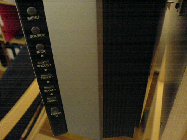

Fikk ikke prøvd noe særlig mer ut ennå, da jeg har hatt en del jobb å gjøre. I tillegg har jeg ikke fått lerretet ennå. Har dog slått den på for å se om den virker, og det gjør den. Med et blått dynetrekk(med blomster på) hengt over plasma tv + noe av bilde treffende på bakveggen ca 2 meter bak og noe mot et skap kunne jeg konstantere at dette så bra ut. Bilde ble kastet delvis opp i taket, men med lense skift flyttet jeg bilde ned til tv. Jeg har aldri hatt noen PJ, før, men dette var enkelt å styre. Menyen var uproblematisk å manøvrere i og med fokus og zoom på fjernkontrollen var det lett å stille bilde i ønsket størrelse. Har tittet i bruksanvisningen, som bl.a. er på svensk. Helt grei og enkel å forholde seg til. Lyden fra PJ er hørbar, men ikke spesielt sjenerende. Justerte til low lamp mode og lyden gikk litt ned. Med lyden på fra receiveren druknet dette i deg generelle lydbildet. Jeg syns den slo seg på svært raskt(under ett minutt). Fjernkontrollen er liten, samme farge som PJ og med et kledelig blått bakgrunnslys når du trykker på en knapp nedrest på kontroll panelet.

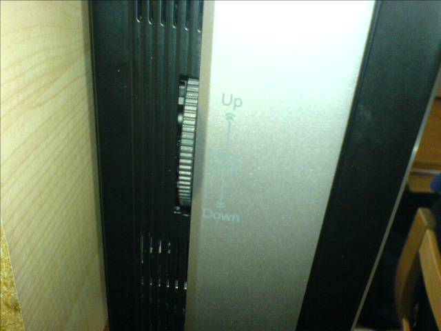

Opphengt, må bildet justeres fra projektoren. Å treffe inne i rammen går greit med litt fininnstilling med zoom, lense skift og flytting av IVAR hylle. På tross av å ha bestilt det minste ramme lerretet, så virket det digert og front høytalere måtte flyttes litt på for å få dem på hver sin side av lerretet. Så har jeg ingen stor stue heller. I et relativt lyst rom, kun blendet med litt tynne gardiner og persienner sto bildet foran meg flott, stort og svært klart.

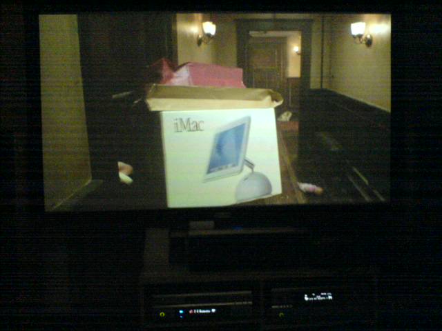

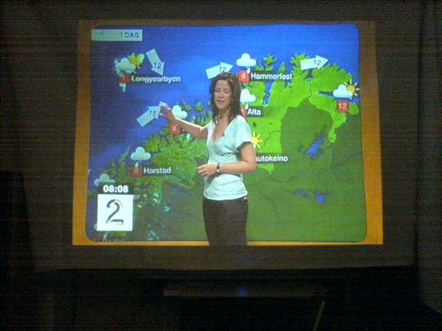

Er inne i en periode hvor jeg titter på ” Final Destination” filmene. Film nr 2 går i dvd spilleren, for her må vi jo prøve litt. Rett ut av esken leverer projektoren et bilde som er støyfritt, svært så korrekt i fargene etter egen smak og virker som har bra lysstyrke og kontrast, dog korrigerer jeg noe i ettertid. I start senen når trafikk ulykken inntreffer, flyr forvridd metall, eksplosjoner, digre tre stokker og hele biler tvers over stua mi så jeg blir bare sittende å måpe. I tillegg til et habilt DTS ES 6.1 lydspor så er det som man befinner seg på motorveien i USA. Makan, og det er ikke skikkelig mørkt her inne heller. Prøver sener litt tv via dvd hardisk opptakeren til Pioneer. Dette er bra. Bedre bildebehandling enn i Samsung plasmaskjermen min, men så har jeg en litt eldre modell(ps-37s4A1). Vær dama bretter seg utover i rommet mitt. I tillegg er det mye bedre detaljer i mørke sener som f.eks. i C.S.I serien. Jeg må innrømme det, hjemmekinoen har fått seg et kjempeløft.

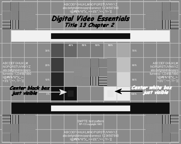

Du kan opgså benytte DVE tittel 13 kapittel 2 som en rask sjekk for både lysstyrke (sortnivå) og kontrast. Den venstre firkanten (justeres med lysstryrke) skal ha en synlig litt lysere firkant inni seg. og den hvite firkanten til høyre (justeres med kontrast) en synlig litt gråere firkant inni seg. Jeg bruker kun denne som en sjekk og bruker normalt de testbildene som finnes i kapittel 12. DVE13_2.jpg DVE13_2.jpg ( 82.6953125 KB) Vist 7188 ganger
