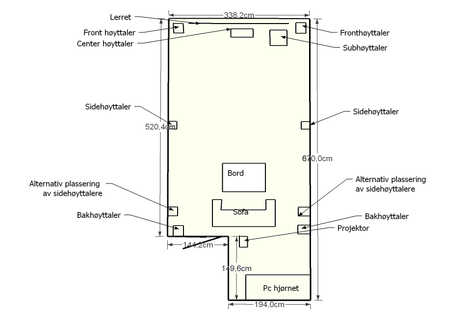

Ble anbefalt på hifiklubben å plassere sidehøyttalerne
frem slik som på bildet, men når jeg leser om høyttalerplassering
(av sidehøyttalere), så er de som oftest ved siden av lytteposisjonen.
Noen som har formening om dette ?
Synes de blir veldig liten avstand mellom side- og bakhøyttalere
om sidehøyttalerne skal stå ved øre-posisjon. (lite poeng i 7.1 ??)
Tror det blir di-pol høyttalere som sidehøyttaler.
Takker for innspill

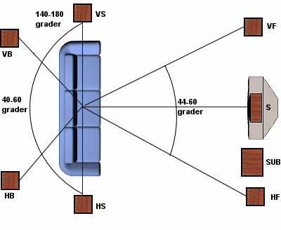

                    http://www.dolby.com/consumer/home_ente ... ayout.html
Har aldri hørt om det oppsettet som HFC foreslår...tror heller du bør satse på surroundhøytalere ca 50 cm over lytteposisjon.
Selvom dipol høytalere "sprer" lyden litt bedre en vanlige høytalere, tror jeg dette blir litt feil...
Om du synes det blir liten avstand bør du vel heller trekke sofaen litt nærmere bildekilden?

Mener du at jeg allikevel vil få utbytte av 7.1 slik som
på tegningen ?
Bør alle høyttalerne da stå høyt oppe på vegg ?
Har lite lyst å trekke sofaen så mye mer frem pga. avstand til projektor.
Ove

                    Jeg hadde gått for ett 6.1 oppsett i ditt rom. Hadde plassert surroundhøytalerene ved sitteposisjon, ca 30-50 cm over ørene. Hadde plassert én bakhøytaler bakerst i rommet til venstre for "PC-hjørnet"(i samme høyde som surroundhøytalerne). Tror kanskje at dette blir den beste løsningen i ditt rom...det blir ikke optimalt siden den bakre høytaleren blir stående inntill en vegg, men slik som rommet er er det den eneste muligheten som jeg kan se.
Ellers må du trekke sofaen nærmere lerretet, da får du en bedre mulighet til et 7.1 oppsett som sett på tegningen fra hjemmekino.no.

7.1 er å fortrekke fremfor 6.1 pga bredden i lydbildet. Evt. 6.1 med en dipol høyttaler bak. Det er svært få 7.1-filmer og heller ikke mange 6.1-filmer, så surround back er vanligvis et monosignal avledet at 5.1-signalet. Tannoy over har et poeng med sin 6.1-anbefaling. Kommer surround back-høyttaleren langt nok bak får du fin spredning også med 6.1.
Surround L/R og surround back skal sende lyden ca 50 cm over hodet ditt iflg Dolby. Frontenes og centerns diskant skal være i ørehøyde.
Det står en del om dette på Dolby's hjemmesider. Ser linken over her.

Har vært borti 6.1 forslaget tidligere, men hadde da en oppfatting
av at veggen (gangen med døra) ville lage problem for lyden fra 6.1
høyttaleren !?
Nå blir det en AVR 3806, så rom-korreksjonen i den vil kanskje ordne
opp i dette selv ??
Ove

Jeg tror ikke dette vil skape problemer for deg, men ingenting er gitt før man har prøvd det ut!

                    Sant nok det
Tror jeg må legge opp rør til flere alternative høyttalerplasseringer
før jeg kler igjen veggene

                    Skulle være fullt mulig å få inn to  surround back-høytalere i det rommet til ett fullverdig 7.1 oppsett.
Ifølge anvisninger som følger med min Pioneer VSA AX 10 AI-S så kan avstanden mellom de to surround back høytalerne være ned i 30 cm og likevel gi fullverdig THX Ultra 2 godkjent lydbilde......
Men en Denon 3805/3806 åpner vel ikke for dette...?!?!?

                    Ok, det hørtes interessant ut.
Ikke interessert i THX da dette stiller store krav til rom / høyttalere også,
men det er sant som du sier - mener at 3806 ikke støtter THX.
Men om det går fint med høyttalerne så nære hverandre med THX så har det kanskje noe for seg i et Dolby-oppsett også ??
Ove

Jeg har 2 surround back med ca 30 cm avstand mellom speakerne.Og dette detekterer ampen selv.
Også får jeg den litt småheftige linja hvor det står THX Ultra 2 opp i displayet også da....
