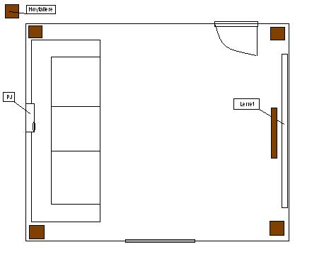

Rommet jeg har til disposisjon er forholdsvis lite: ca 360 x 330 cm
planen er da og sette opp systemet langs 330 veggene. Jeg har lagt med en skisse som Attachment (hvis jeg fikk det til)
Dette er bare en kjapp skisse i paint så forholdene stemmer ikke, men det gir dere vel en idè om hva jeg hadde i tankene.
Jeg vet jo ikke om den tenkte projektoren passer i dette rommet, eller hva slags surround-anlegg som er hensiktsmessig å velge.
Jeg venter spent på innspill.

Du sier ikke noe om prisklasse her, men skal prøve og sette opp et rimelig bra ststem:
Høytalere og sub:
http://www.lsound.no/nor/index.php?side ... 0&id=79838
Dette settet er meget bra, les testene nede på siden.
Reciver: http://www.lsound.no/nor/index.php?side ... =0&id=3730
Dvdspiller:http://www.lsound.no/nor/index.php?side=info&group=743&subgroup=0&id=3750
Prosjektor: http://www.nettdata.no/catalog/product_ ... ts_id=1545
Hadde valgt denne fremfor LG-AN110 selv om LG'n er mindre og ikke så dominerende. Men du skriver at du har tenkt og bygge kino så regner med at det er bare det som skal foregå i dette rommet.
Mulig du kan få en god pris hvis du kjøper reciver, dvd, høytalere og sub fra lsound.

Det er jo veldi mye du lurer på :? Lydisolering= ja! Men det trengs ikke mye, alt etter hva du bryr deg om naboer osv. For å få bra lyd i rommet bør vegger og tak være isolert og platet med 2 lag gips hvis det er muligt. Hvis ikke hjelper det mye med noen rett plasserte lydabsorbenter i rommet( se innlegget ang. akkustikplater). PS2 må kobles til prosjektor, du få en helt annen opplevelse. Ellers er det vanskelig å svare på alt. Du lærer mye ved å se på hjemmekinopresentasjonene. For kabling er guidene svært hjelpsomme.
