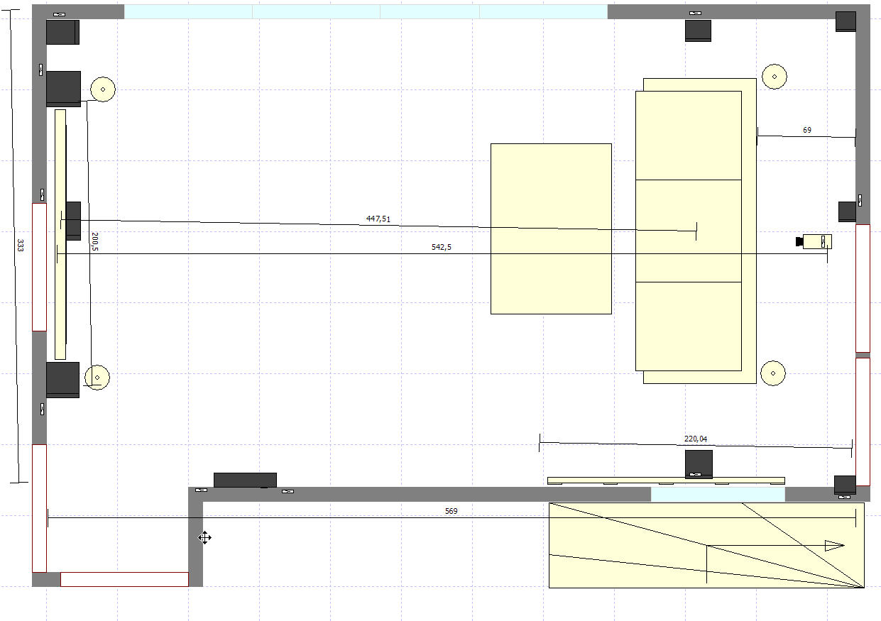

Her er en bedre tegning, Jeg har prøvd å sette inn høytalere,lerret,prosjektor,lys spot i taker,sub wofer, dvd spiller/reciver med mål i cm på kryss og tvers.
Jeg tror jeg vil kjøpe Panasonic PT-AE700U.
Vil avstanden være bra ? Hvor stor bør lerrete være ?
Er 2 m i bredde ok ?
Hvilke lerret anbefaler dere ?
