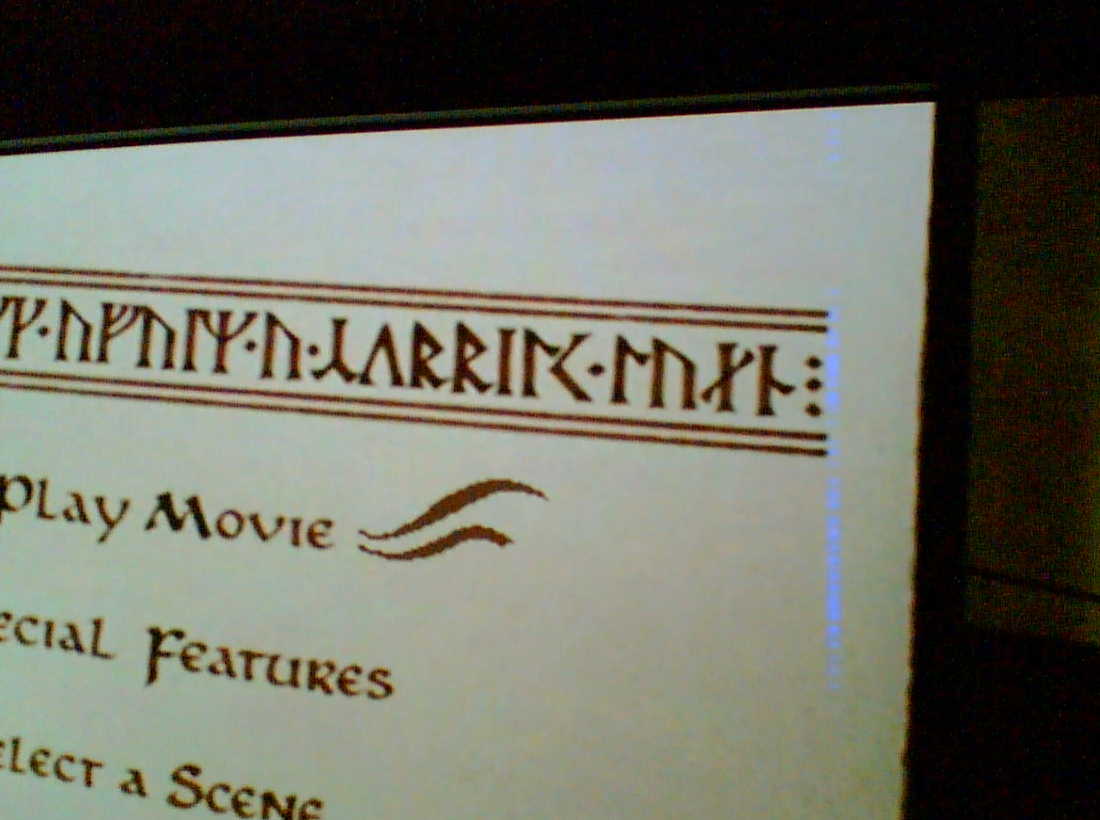

akkurat satt opp min BenQ PE 7700 sammen med Denon 2910, ingen signaltap over min 7.5m hdmi kabel, men det som er problemet er at det kommer en blå vertikal stripe i bilde på 720p og 1080i, men den er ikke eksisterende på 576p, hadde det samme problemet med PE 7800 oxo, men der så dukket i tillegg stripen opp etter en stund i 576p også, og det med en 8m DVI kabel.
Er tydelig at denonen som er problemet er det ikke? Jeg oppgraderte firmwaren for en stund siden til verson 04, tror dere det har skjedd no med tanke på installasjonen eller noe der? Ville det hjelpe med å oppgradere firmwaren til 08 eller 09 når den kommer? noen tanker på problemet?
Ser du til høyre i bilde så ser du det "blå stripe problemet"
stripe.jpg (
55.8837890625 KB) Vist 1028 ganger

Uten at det kanskje hjelper så mye. Denon sine X910 spillere har helt siden de kom vært behengt med en hel del "feil". Tror de ble sluppet for tidlig og så har man prøvd å brannslukke med nye firmwares etter hvert som problemene har blitt meldt inn? Mitt råd er, prøv en spiller av annet merke (har selv 7700 med Pioneer 868, 10 m HDMI kabel og ikke noen som helst problemer på 720p eller 1080i). Siste firm er jo alltid den beste og det er vel relativt enkelt å oppdetere Denon spillerne? Skjønner din frustrasjon og irritasjon. Vær også klar over at X910 spillerne har hatt et svakt signal på HDMI og derfor er DVI blit benyttet med overgang, dette tror jeg er relativt kjent. Lykke til i alle fall.

Merklig. Har du skyvd på bildet i menyen eller noe?
For skyver du det mye til en side, så kan det murligens komme en sånn stripe som det. Var vertfall sånn på den gammle projektoren min, at skøyv du bildet for mye til den ene siden, så ble det sånn

bildet er ikke skjøvet i det hele tatt, tok bilde med mobil og litt fra siden, så selve bilde skal du ikke bry deg om, men den blå vertikale stripen som flimrer til høyre skal ikke være der!

Hmmm. Merlig det da. Da er det jo ikke projektoren, også høres det litt ut som det ikke er dvd spillerene

hvordan da? hvis det ikke er projektoren eller dvd spilleren da er det jo bare en synder igjen, og det er kabelen, Forsøkt to kabler, en hdmi og en dvi - begge dog fra realcable, kanskje de som lager problemet?
litt snodig at den kabelen lager problemer i 576p 1time ut i filmen da..

prøvde meg med oppgradering av firmware til versjon 8 i dag, det ga ingen ressultater
da må vi prøve noe annet..

For de som da lurte på hvordan det gikk med denne saken så har jeg da funnet ut at denonen som var problemet, den er nå sendt til reperasjon så får vi håpe jeg kan komme med en mere detaljert beskrivelse av problemet etter jeg får den igjen..
