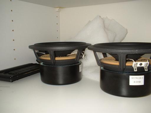

Jeg begynner så snart jeg har nok deler til å komme i gang.. :wink:
Foreløpig har eg bare kommet så langt: :mrgreen: BEL.JPG BEL.JPG ( 27.6611328125 KB) Vist 1056 ganger

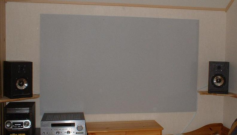

Har du bilder av disse høytalerne ferdig bygde ???
8/16/2005 9:31:54 PM #15 av 29
Postet av: Granberg
Jeg har nå ombestemt meg enda en gang, og bygger 2-veis BEL som skal brukes til fronter istedet for å bygge senteren.
Og delefiltret til BEL er fortsatt ikke ferdig..... :roll: Tok hvis forferdelig mye lengre til en jeg trodde. Har derfor bestilt nye delefilter til de frontene jeg har nå på Eltek. :)
Bilde av "MGR-vifa-høyttalerene": 3.JPG 3.JPG ( 39.2236328125 KB) Vist 1018 ganger
